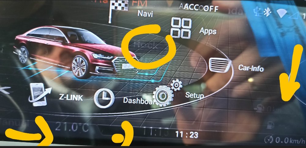

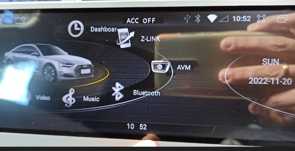

Hola a todos,
compré la COIKA 8,8 pulgadas y este finde al montarla para probarla me he encontrado con un par de cosas un poco raras. A ver si a alguien más le ha pasado y me puede orientar.
La primera es que aparece siempre el mensaje ACC OFF en pantalla y no hay manera de hacerlo quitar (primera imagen).
La segunda es que de repente al volver del CAR MENU al principal se me queda, como de fondo o en segundo plano, la pantalla del menú anterior. Probé a desenchufar todo y volverlo a enchufar para ver si desaparecía pero nada, sigue ahí como una marca de agua.
El chino me ha dicho que puede ser un tema de actualización de la versión del software pero lo que me mosquea es que antes de que esto pasara salió en pantalla un montón de números al estilo de un error de Windows o algo así. No sé si eso se arregla con la actualización o es un error de software de la propia pantalla.
A ver si alguien más ha tenido estos problemas y los ha podido solucionar.
Muchas gracias!
hace 4 horas, _rubens_ dijo:
una pregunta esta pantalla que montais es en sustitucion de la otra o es en la misma pantalla que monta original el coche?
Lo digo porque las pantallas LCD si le quitabas el recubrimiento de plastico (tipo cinta aislante de color plata que se usa en calefacion) dejaba pasar a trasluz lo que habia en la parte trasera. de la misma.
hace 14 horas, _rubens_ dijo:
Hola a todos,
Muchas gracias!
 Buenas, a mi me pasó y con la actualización todo bien
hace 18 horas, Carlisu84 dijo:
Si, es una en sustitución de la otra.
El tema del mensaje ACC OFF ya está resuelto. Resulta que no habiamos conectado cable del Aire Acondicionado (epic facepalm).
@AgusStyle probaré entonces con la actualización aunque ayer después de volver a conectar todo ya no aparecía. Es algo raro, mejor tener la última versión estable instalada.
