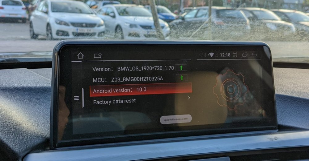

En 15/12/2022 a las 23:24, km92 dijo:
Donde está el enlace de la pantalla? El único menú que tengo para actualizar es este y le doy a las flechas y solo me da la opción a USB.
1325505842_WhatsAppImage2022-12-15at23_15_36.jpeg.20954efe27735cbd9da77115f903983b.jpeg
Ya sé que el cristal está guarro 🤣
El caso es que los de Coika me dicen que me peine hablándoles por Aliexpress, o sea que el correo ese me vendría de perlas.
Yo llegué a conseguir poner los menús de Audi, Mercedes y Jaguar en otro Bmw que tuve o sea que todo es posible!
Y gracias por el "rollo", he buscado en mil foros de Bmw, de gente que hace de todo con Android, hasta estoy en un canal de discord solo para pantallas Android de coche y en ningún lado hay tanta información como aquí. 👍
En version y mcu, en las flechas verdes de la derecha no puedes ver si hay alguna actualización y descargarla?

hace 16 horas, amgtyper dijo:
Ahí es donde la actualizais vosotros? A mí solo me sale la opción a USB creo.

Publicado (editado)
Hola buenas, llevo unos dias con un gran dolor de cabeza por esta pantalla de COIKA. El resumen esque tras un año satisfecho con la pantalla, decidí actualizar su version de software ya que estaba disponible en la pantalla. Tras hacerlo, todo ha sido una ruina. No se que explicacion tiene, pero las apps de mapas que usaba anteriormente sin wifi ya no van, antes me indicaba con la voz las tipicas indicaciones, pero tras la actualizacion esta, no funciona. Por alguna razon solo funciona si le pongo internet. Pero el problema realmente que le he encontrado es que el bluetooth a dejado totalmente de funcionar, esto si me jode. No tengo ni idea de que hacer. Le he pedido al vendedor que me de un archivo con una version antigua y desactualizarlo, a ver si es este el problema, pero me dice que no tiene. La unica solucion que me ofreze es enviarle la pantalla y que así la arregle. No se de verdad que hacer, a ver si alguno de vosotros tiene un archivo de version antigua y me puede ayudar o si se le ocurre solucion.
Gracias
Editado por Joao1024
Publicado (editado)
Que tal;
Yo creo que si le metes  la versión que traía de inicio,  formateando todo , igual te vuelve a funcionar como antes.
Lo que no entiendo es porque el chino no te la quiere mandar, porque seguro que la tiene que tener.
Esta pantalla Coika yo creo que si te funciona "medio bien" mejor no tocar nada. Yo la tengo ya unos 3 años y no me ha ha dado ninguna pega, pero no he tocado nada desde que la monte.
Igual es algún ajuste de los muchos que llevan que te ha cambiado al actualizar y es lo que te esta jodiendo.
Luego cuando tenga un rato, lo que te puedo pasar si quieres es pantallazos de la configuración de todos los ajustes que tengo yo, por si fuera algo de esto.
Un saludo
Editado por asanchezb
hace 3 horas, asanchezb dijo:
Que tal;
Un saludo
El chino me ha dicho que al ser una pantalla que ya no fabrican, pues ya no tienen versiones de software para la pantalla.
