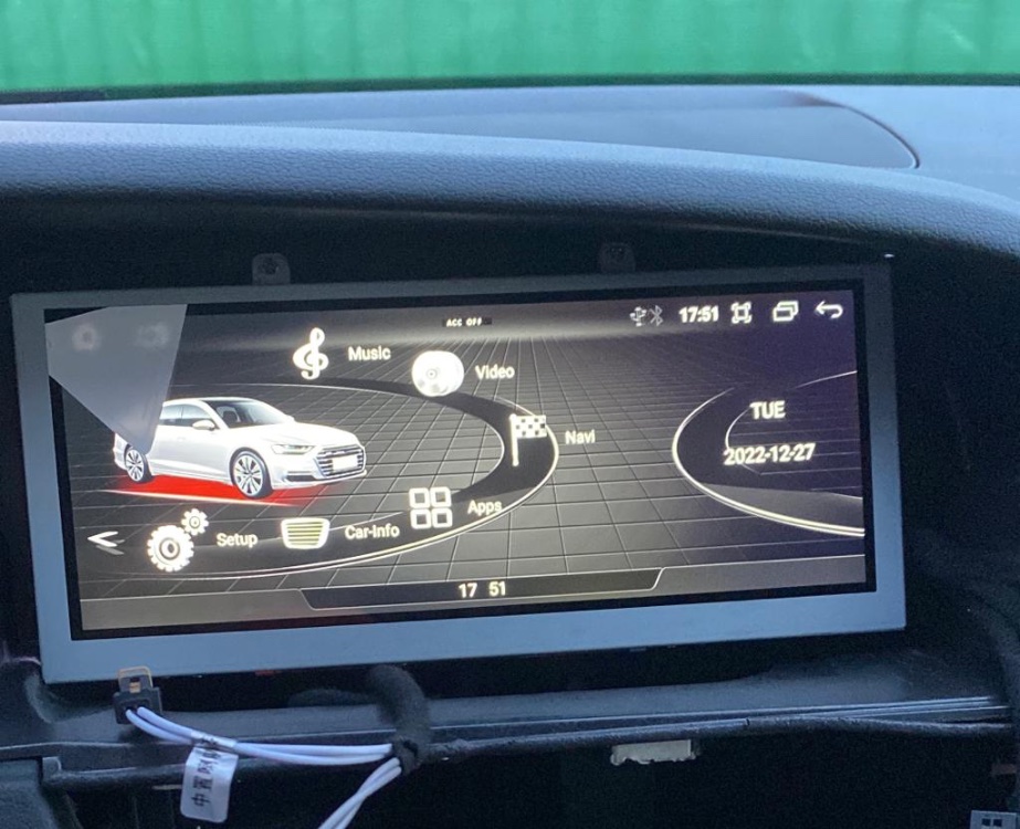

Mira el modelo es este ,
se me ve la pantalla pero cuando le doy a algo que tenga que ver con el menú oem se queda en negro , si la toco lo táctil digamos vuelve al menú de la pantalla android

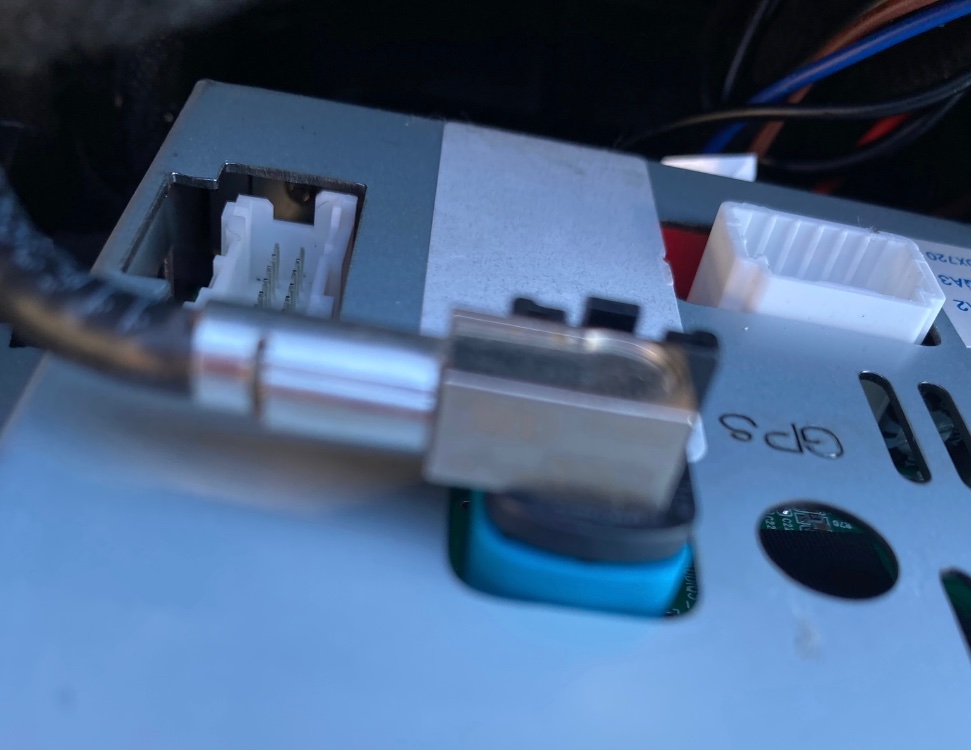

chino está mal , hoy he vuelto a montarla y nada , imagino que te refieres a este ,
si el cable estuviera mal, no se vería la pantalla que tenía de origen y funcionaba todo perfecto .. vaya jaleo he desmontado ya todo 3 veces
