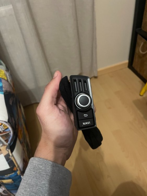

Es una pasada el pdf que has hecho , muchisimas gracias espero que me sirva de mucha ayuda ! de veras esta muy pero que muy bien ... una preguntilla mas ... me ha venido el mando de la pantalla para intalarlo(adjunto fotografia) al lado de la caja de cambio... no lo he visto en ningún tutorial, vosotros se lo habéis montado y si es asi si tiene algo en especial que hacer ¿? y como lo habéis hecho¿?
Hola...es la primera vez que veo el mando, por la forma parece que es para instalar en los vehículos que no tienen START-STOP al lado de la palanca de cambios?

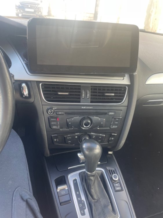

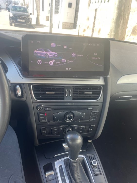

Mancho buenas tardes ya la he montado y creo que está bien montada , muchísimas gracias a tu tutorial , tengo un problema , le doy a mi coche y no me sale l información del coche ni nada de lo antiguo se queda en negro la pantalla y respecto al bloutooth vosotros utilizáis el del coche o el de la pantalla .
estoy preocupado que no aparezca nada de la pantalla anterior del coche como información y demás incluso la radio …

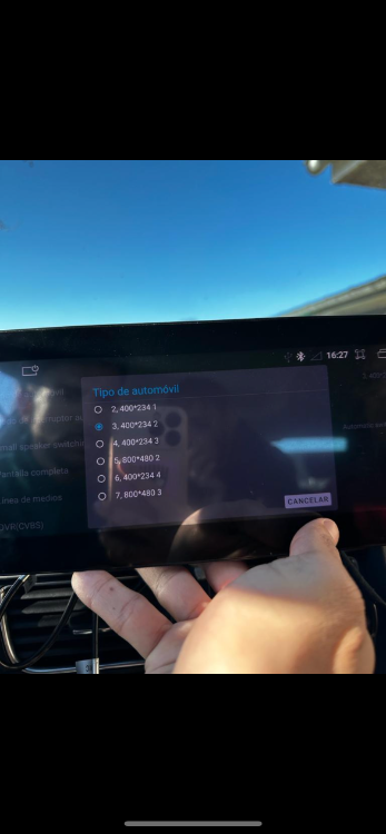

hola.
¿Has probado a cambiar en la configuración el modelo de coche??.
hace 2 horas, gufi3883 dijo:
hola.
Buenos días , Si he probado a cambiarla por la 3/4 según me dijo el vendedor y le he dado a guardar cambios y nada sigue igual
hola.
Por lo que veo que nos ha pasado a los últimos que hemos comprado las pantallas sera que vienen defectuosas o alguna actualización , porque por más vueltas que le doy …
