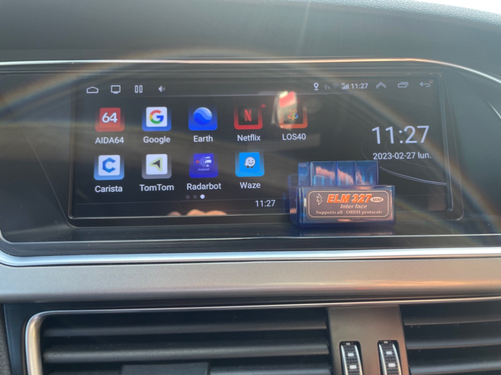

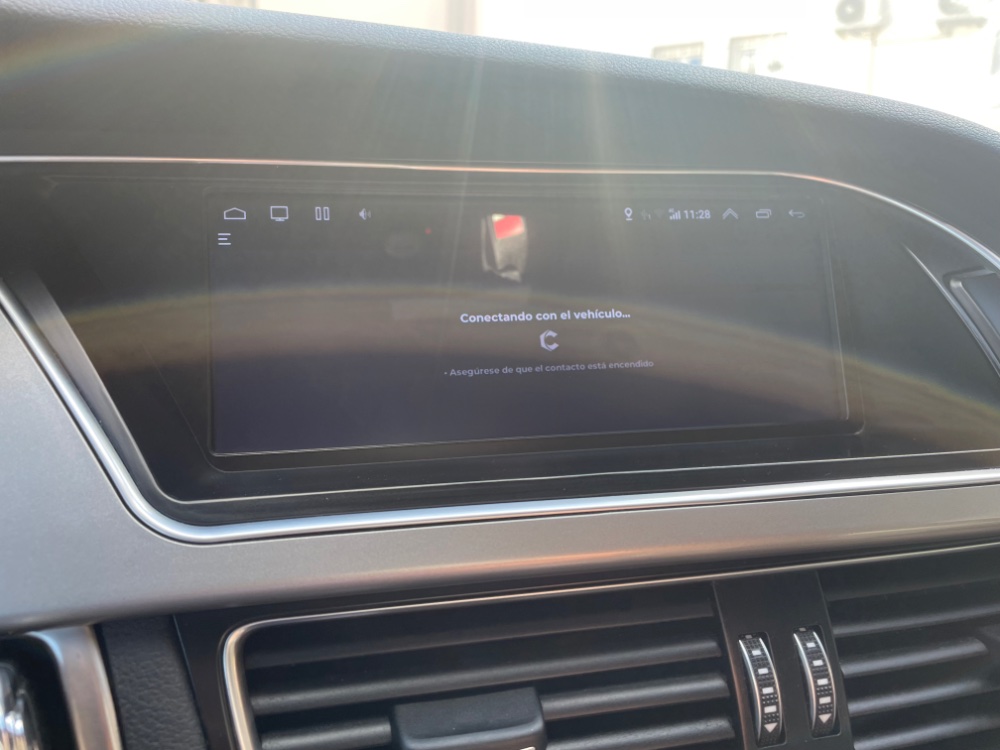

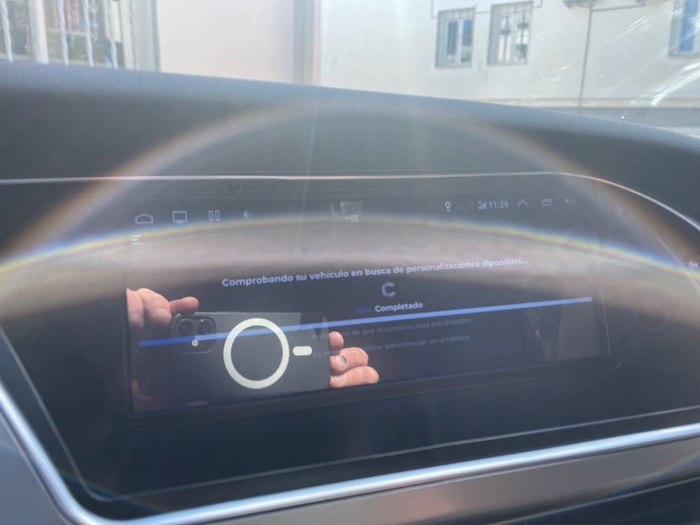

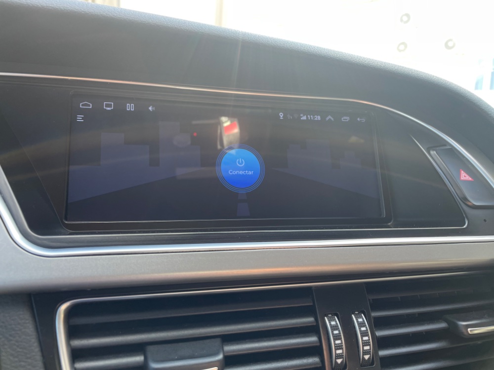

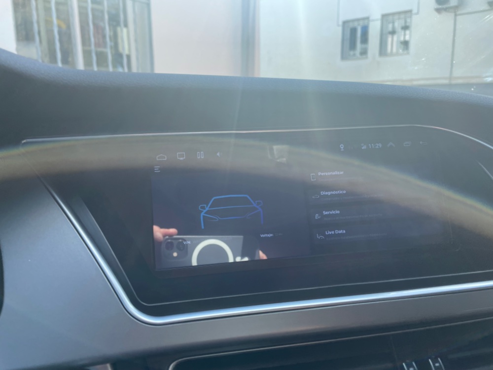

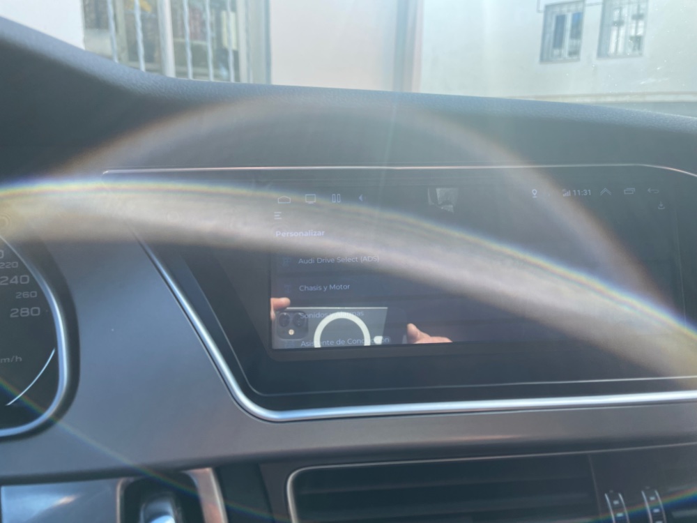

Conectamos OBD y abrimos aplicación y damos a conectIMG_5979.jpeg.3027c51582cd4d7e781947b32a708269.jpegIMG_5980.jpeg.f50784171c8b8c6be7f17a842258d4dd.jpegIMG_5981.jpeg.e191881ffd57313015026751e7e28caf.jpegar
Vemos que entra en nuestro coche y en el menú de la derecha elegimos lo que queramos hacer
Justo ahora, Sycar dijo:
Perdón por los reflejos y espero que os sirva y recordar que la pantalla no puede tener conectado el móvil por bluetooth solo admite una conexión y tiene que ser la del OBD y recordar que todos los Elm 327 valen solo las últimas versiones creo que a partir de la 15
ya contaréis si alguien lo consigue
hace 9 horas, Sycar dijo:
Muchas gracias por la información!
Entiendo que en ese caso es la aplicación Carista la que asume todo el control del Bluetooth y la pantalla sólo aporta el hardware...
También es lógico que deba desvincularse cualquier teléfono, pues el bluetooth NO es multicanal.
Lo dicho, gracias!

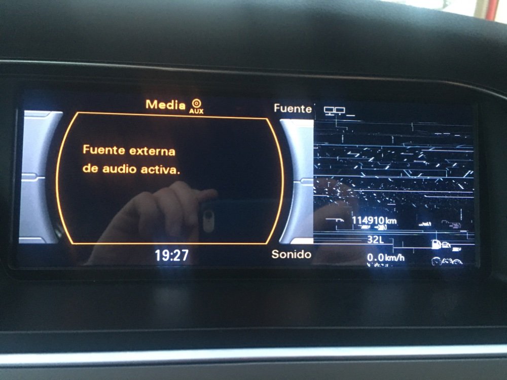

Muy buenas, acabo de instalar una coika a un a5 del 2014 y cuando pongo el menu de coche a la derecha sake esa pantalla como con interferencias. Todo lo demas funciona bien aparentemente. Tampoco se lo que deberia salir ahi. A alguien le a pasado?

Bueno debe de salir un coche visto desde arriba

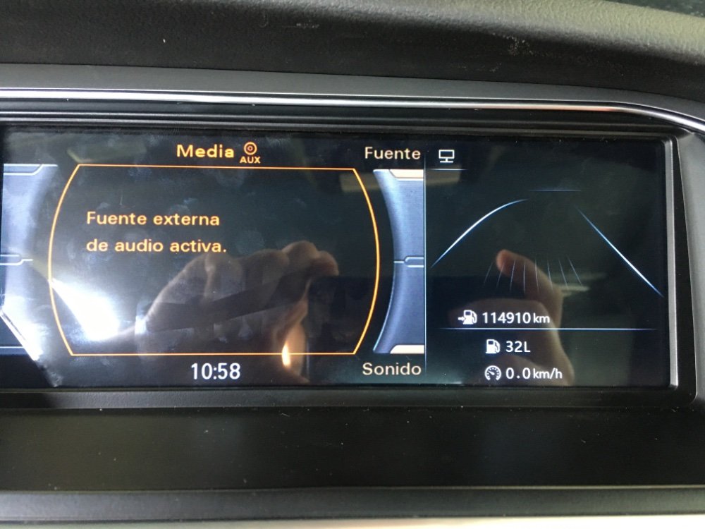

En el menú de configuración pones 8888 y cambia el modelo de coche en A5 hay varios modelos prueba yo tengo puesto uno que las letras salen azules y me funcionan los mandos del volante
El mío es un A5 sin navegador y creo que tengo puesto 3g high
Gracias, parece que esta arreglado, me a mandao la china otro software lo e cargado y de momento no falla. Pero tampoco se para que sirve esa imagen que sale.  Otro problema que e visto es que el waze se oye muy muy bajo y aparentemente tengo todos los volumenes a tope.
