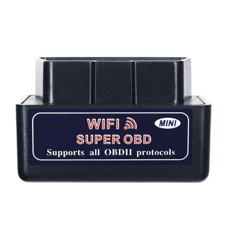

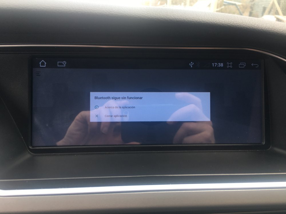

Pues e comprado un ELM 327
Pues e comprado un ELM 327 y con una COIKA igual que la tuya no me funciona. Cuando le doy a conectar intenta activar el bluetooth y no lo consigue. Estará capao imagino. Puede que tu software sea diferente no lo se. E probado con varias app y ninguna consigue activar el bluetooth.

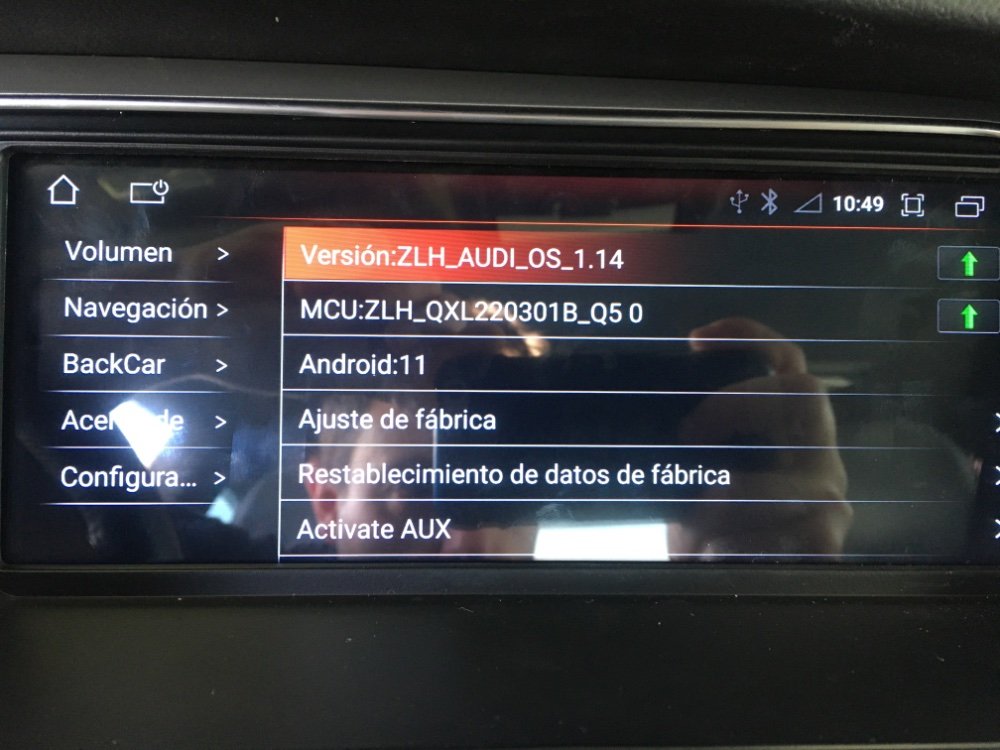

Prueba a actualizar en el menú de actualización

hace 18 horas, Sycar dijo:
Yo tengo esta version, tu cual tienes?
Tambien e pensado que como el problema esta en que no activa el bluetooth, comprarlo wifi que e visto que hay, no se si servira.

Yo tengo la 2.0.6

Al final e pedido uno wifi, a ver si conecta. Ya os contare cuando me llegue.

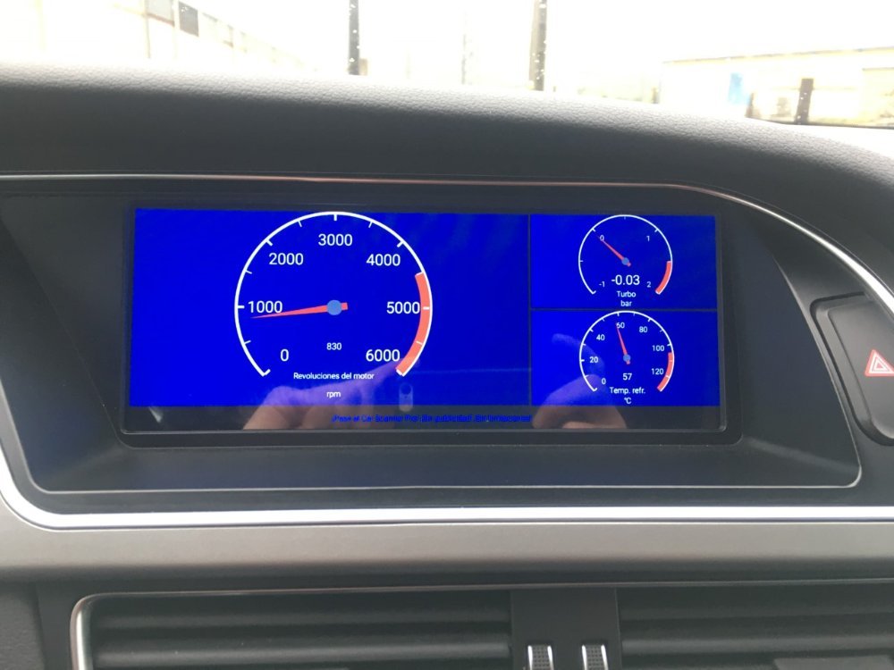

Pues ya esta probado.  Con el ELM327 WIFI funciona con la app Car Scanner. Con otras app, como torque y carista no conecta, no se si con alguna mas lo ará.  Los datos en tiempo real los muestra perfectamente.  👌

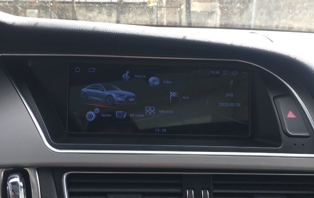

Tengo esta pantalla coika desde hace dos años y medio mas o menos.
https://es.aliexpress.com/item/32866303834.html?spm=a2g0o.order_list.order_list_main.40.5779194duw1ueJ&gatewayAdapt=glo2esp
Es la de 64 mb para radio concert basica
Me ha ido bien, pero estos últimos días las aplicaciones como el amazon music van un poco lentas.
Lo ultimo que le hice al coche es actualizar el navegador sygic, bajando nuevos mapas
Puede ser que se deba a esto?
No se si se os ocurre algo que se pueda hacer.
Por otro lado he intentado borrar aplicaciones por si fuera que tengo mucho espacio ocupado,  pero no se como se hace.  Como en el móvil pinchando durante un tiempo y enviado a la papelera no se borra.
Gracias de antemano por vuestra ayuda y un saludo.

Hola,tienes la de 64Gb entiendo,a no ser que lo lleves petado de musica o
videos o apps deberías tener espacio de sobra,esto puedes comprobarlo en
ajustes-almacenamiento,yo tengo 32Gb y siempre he tenido espacio de sobra..
tambien me extraña que se deba a los mapas de sygic,puede que tengas
la caché bastante llena de archivos,puedes probar primero a pasar un limpiador
como Ccleaner,descargas la app,pero haciendo una vuelta a fábrica seguro que
solucionas el problema.Las aplicaciones las puedes borrar desde ajustes-aplicaciones
o bien desde play store,te vas al icono del perfil-gestionar apps-gestionar y entras
en cada una de ellas para eliminar.Lo dicho,vuelta a fábrica y antes haz foto para
recordar las que llevas y vuelves a instalar.

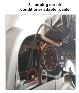

Por lo que veo, solo es necesario desmontar la guantera para los Audi con MMI no? Con los Concert se puede hacer todo solo con los paneles centrales, o me equivoco?
Por otra parte, no lo he visto en ningún otro tuto, pero en las instrucciones que me ha pasado el vendedor de Aliexpress veo que desconectan un cable detrás del salpicadero, creo que justo detrás del tacómetro, ¿es necesario? Por el texto (desconectar cable del aire acondicionado) me da que se ha confundido de foto y quería poner la del panel inferior central (con los controles del aire), pero prefiero confirmar por aquí.
Gracias a todos!
