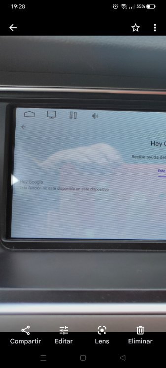

Buenos días, ya tengo instalada mi pantalla Coika de 8.8, el problema que tengo es que no puedo activar el asistente de Google. He instalado todo, pero cuando entro en mi perfil en la misma pantalla me pone: Ésta función no está disponible en este dispositivo.
Alguien ha tenido el mismo problema?

Hola, acabo de instalar la pantalla coika y queria comentaros algunas cosas a ver si os pasa tambien. El idioma no lo consigo poner en español, no me aparece el menú car en la pantalla al pulsar el botón, tampoco aparece el menú del telefono en la pantalla central, solo en el fis. El navegador tampoco me funciona, he puesto la antena en el hueco del altavoz central del salpicadero. La cámara de marcha atrás tampoco se ve y los sensores que trae el coche de serie tampoco pitan. Si alguien que la tenga puesta y sepa como solucionar alguna de estas cosas, le agradecería toda la información que me pueda dar. Gracias de antemano.
Hola que tal;
Lo del que no puedas entrar en ajustes para ponerlo en español es raro.
Luego miro el mio a ver donde esta.
Lo de la cámara es porque le tienes que alimentar. No funciona solo conectando al cable de la cámara del aparato.
A mi paso lo mismo. Necesitas un rele y sacar ell positivo de la luz de marcha atrás.
Mira también como tienes configurada la cámara.
Si no esta bien configurada igual por eso no te van los sensores.La tienes que configurar como no original.
En este hilo aparece la forma de conectarlo.
Que no te pille satélites es raro. Donde lo tienes algo tenia que pillar.
Pero esta claro que si colocas la antena en el pilar derecho se gana bastante.
Prueba a ver.
Saludos
