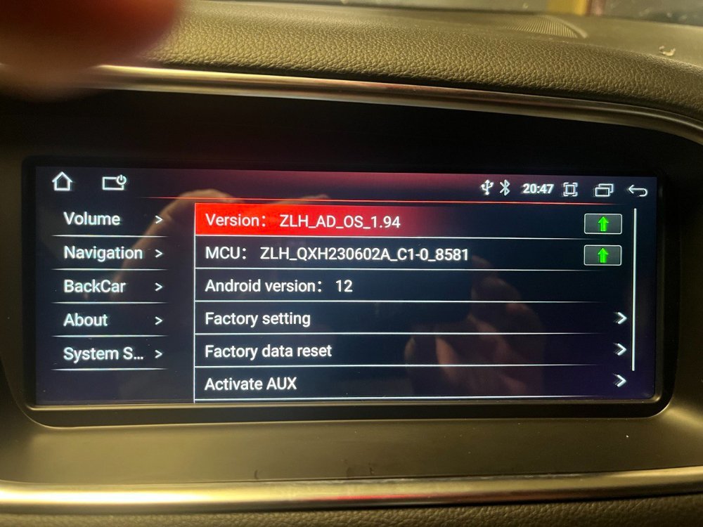

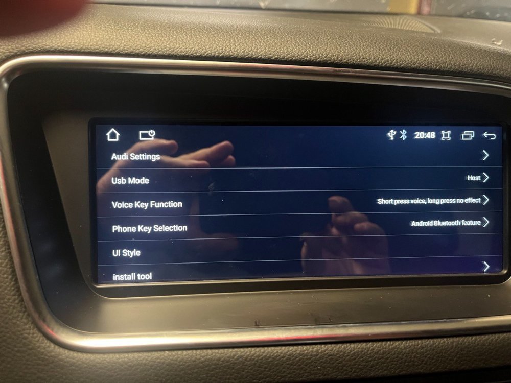

Vale, ya he podido hacer fotos (después de actualizar MCU, según me ha dicho que haga el de Aliexpress, pero no ha servido para nada). Te envío lo que me sale:

Buenas, m puedes contar como entras en el menú oculto? Yo no lo encuentro. Gracias
hace 13 horas, AHG dijo:

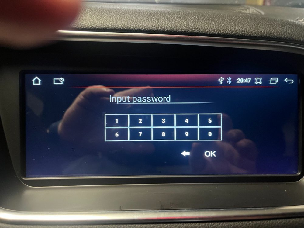

Pues le das a "ajustes" en la pantalla principal. Luego a "about" y ahí a "factory settings". Luego metes 8888 y te sale ese menú. Pero no sé si es el menú oculto del que hablan más atrás, porque ahí no me deja cambiar nada del tipo de cámara de marcha atrás ni nada...

hace 2 horas, Parzival dijo:
Perfecto, q simple jod** y no daba con ello. Ya se ve bien la pantalla. Muchas gracias tenga usted
