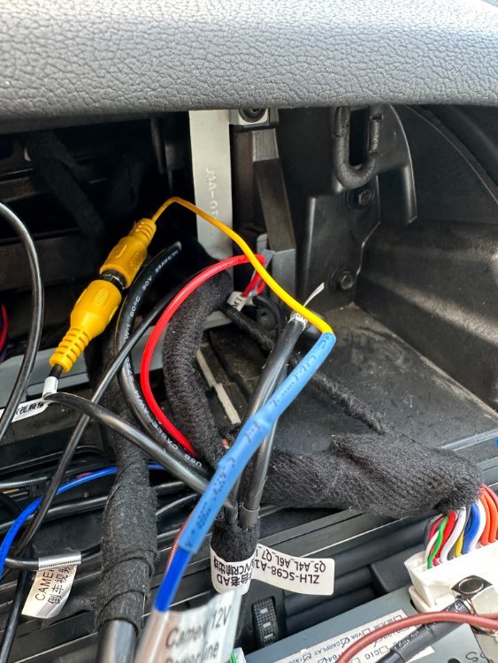

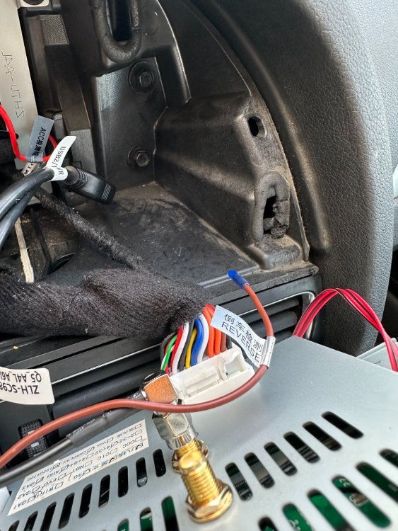

En 11/8/2023 a las 9:58, Farn68 dijo:
Rectifico!!
Acabo de ver en tu última foto un cable marrón con la etiqueta "reverse". Ahi debes conectar el cable que sale del RCA.
El resto tal cual te he comentado.

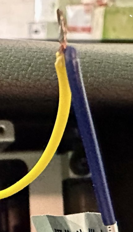

Hola! Al final fue todo mucho más fácil. Medí con multímetro y el cable azul del esquema me daba 12 - 13v, así que desmonté el panel del maletero y el problema era que los cables rojo y negro que el chino decía que no conectara no los había aislado bien el uno del otro y debían estar haciendo contacto. Fue soltarlos y ya funcionar todo perfecto sin hacer más. Gracias por todo!

Para confundir un poco más al personal, decirte que, cuando hice pruebas en su momento, tenía los cables conerctados como tú ahora y la cámara me funcionaba. Es como me dijo el chino, solamente el conector optico y el cable amarillo con el azul.
Pero bueno, verás que hablo en pasado. Eso es porque, al ser mi coche un modelo Cabrio, la pieza donde va la cámara es distinta, y no pude instalarla debidamente. (está mi drama unas páginas más atras contado) Ahora, tras haber cortado cables y resoldado, con todo conectado, la cámara no me funciona. Probé con otra de otra marca, pero tampoco me sirve.
Así que tengo un pitoste, porque no sé si mi problema es el cable en general (ya que tmb tube que cortarlo y resoldfarlo para que me pasase por una goma al interior, aunque en su momento hice pruebas y funcionaba), si es la cámara en sí, o que no está obteniendo energía. Yo crero al 99% que es lo último, pero no sé cómo comprobarlo; ¿hay alguna forma sencilla de darle energía a la cámara sin tener que puentear el cable de la luz trasera, o destrozos similares? ¿De conectarla a una pila o algo, solo para comprobar si el problema es la electricidad?
En otro orden de cosas, ¿os funciona la entrada Aux del coche? A mí no me funciona ni aún activándola en Opciones.
Mi problema era lo que acabo de decir, me contactaban rojo y negro de la cámara. Con la ayuda de un compañero del foro,  medí con un multímetro el cable azul y vi que daba corriente cuando ponía marcha atrás (12 - 13v), así que ya descarté el fallo de que no tuviese energía. Puedes medirlo tanto ahí como al final del cable para saber si le llega, imagino.

Gracias! Los cables estaban bien soldados, hice una prueba tras soldarlos y la cámara funcionaba. Pero es posible que al colocarlos y esconderlos bien haya estirado en algún momento, no sé, me extrañaría pero podría ser...

Gracias por el toque, pero desgraciadamente no es mi caso 😞 Los cables están bien aislados el uno del otro y no tocan ningún metal. Tengo que probar con el multímetro para asegurarme de que le llega corriente a la cámara. Me alegro de que a ti te haya terminado funcionando!!

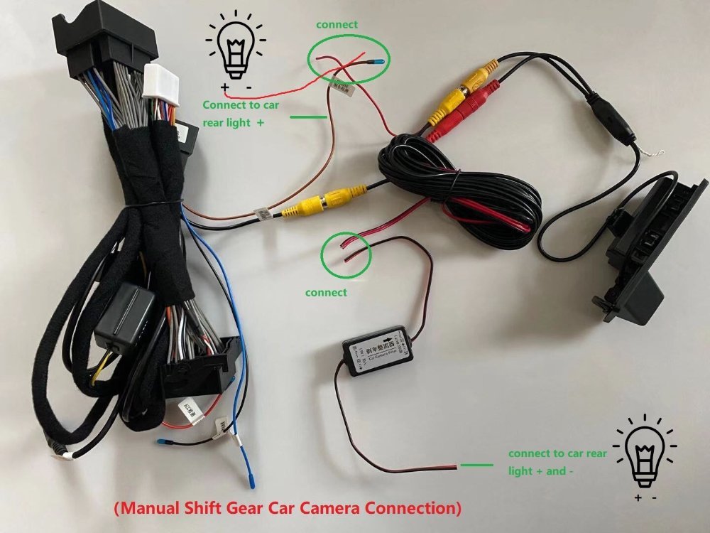

Me acaba de llegar la cámara para la pantalla de 8.8".
Mi coche es un A4 manual del 2009 y entiendo que debo seguir este esquema, no?

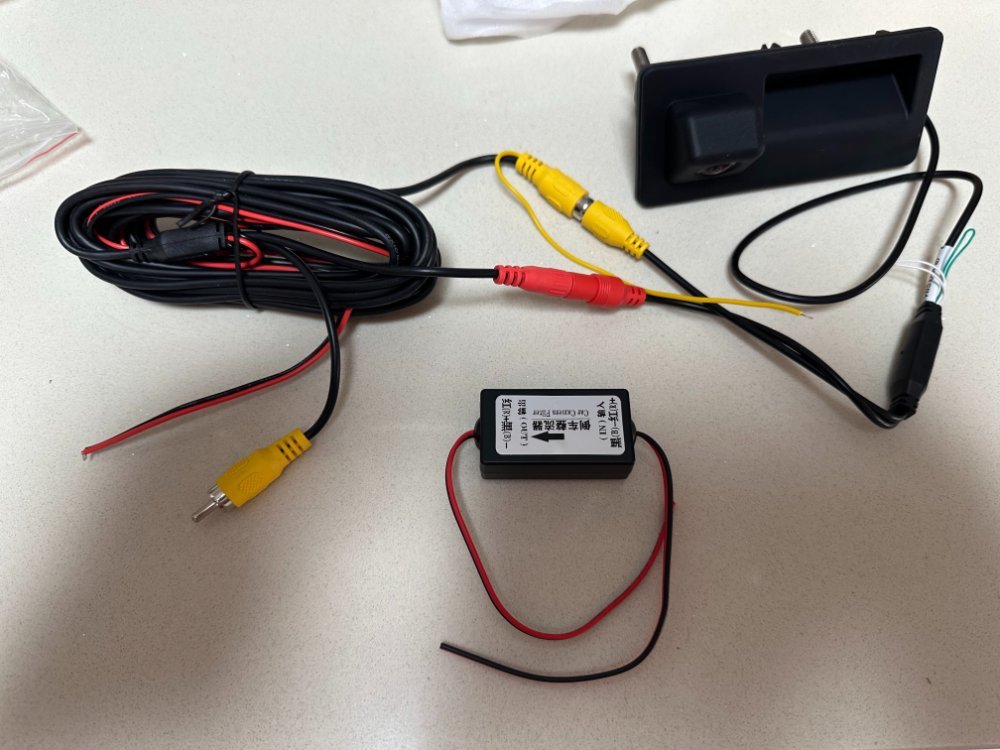

Buenas. Mal, de momento mal. He conectado estos dos cables, pero no sé muy bien donde tengo que conectar el filtro.
Si no he entendido mal lo que he leído por ahí un cable va a masa y el otro tengo que buscar donde conectarlo para que salte cuando meta marcha atrás.

Hola @brizard
Veo por el conector que tu coche es berlina. El cable de señal de la luz de marcha atrás creo que es igual que en el  Avant. Así que el filtro lo puedes conectar ahí y el otro extremo al positivo de la cámara (rojo). El negativo de la cámara a cualquier punto de masa (cables marrones).
