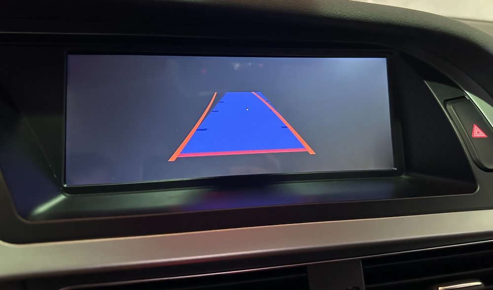

Según cómo conecte los cables al meter marcha atrás me sale el mensaje “no sígna” o me salen las guías para marcar la trayectoria del coche pero no se ve nada. Cuando me salen las guías entiendo que detecta la cámara pero no entiendo por qué no sale la imagen

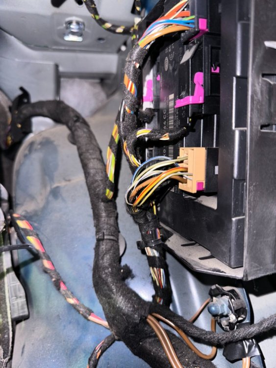

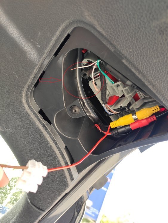

Joer….muchas gracias, lo estaba haciendo mal. Estaba intentando coger corriente directamente de la luz de marcha atrás ( el portón del maletero) y lo tengo que hacer de la centralita que hay en el maletero. Ya he localizado el tornillo con los cables marrones y mañana buscaré el cable blanco y negro que va a la luz de marchas atrás, que hoy lo he mirado por encima.
Gracias. Le han mandado un mensaje al chino a ver que me dice. A ver si tengo que cambiar algo en la pantalla o no.

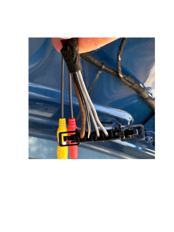

El rojo lo conecto al cable blanco y negro que hay en el portón del maletero, y el negro a tornillo con los cables marrones que hay en la centralita del maletero pero sigue sin funcionar.
De todo ese tocho de cables soy incapaz de encontrar el blanco y negro así que lo he cogido de arriba, del portón (adjunto foto). Y el negro y rojo lo he conectado al tornillo con los cables marrones que se ve en la foto.

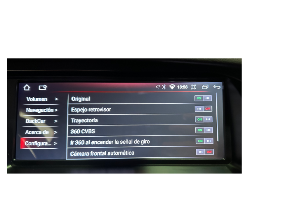

Dejo también una captura de cómo está configurado la pantalla de la cámara por si veis algo mal y captura de lo que se ve en pantalla al meter marcha atrás.

Publicado (editado)
Hola.
¿Has cortado el cable blanco fino que esta en la parte de la cámara?, ¿no tiene mas opciones de configuración? creo recordar que mi pantalla tenia una opción para elegir el tipo de resolución de la  cámara y tuve que ponerlo en un modo en concreto para que se viera la imagen.

Publicado (editado)
hace 9 horas, brizard dijo:
Empiezo por el tema "configuración".
Tienes activada la cámara original y no lo es. Debes ponerla en OFF.
Tienes activada la opción "360" y no la tienes instalada (son 4 cámaras). Debes ponerla en OFF.
Tienes activada la opción de encender las cámaras 360 al poner intermitentes. Debes ponerla en OFF.
Ahora cableado:
¿Donde has conectado el cablecito que sale del RCA amarillo? Recuerda que ese cable es el que activa la pantalla al conectar la cámara.
Ese cable debes llevarlo hasta la zona delantera y en la pantalla conectarlo con otro que pone "reverse" o "back cam".
Editado por Farn68
hace 3 horas, gufi3883 dijo:
Hola.
Hola, no, ese cable creo que no lo he cortado. Lo miraré.
El chino me dice que debería funcionar según le llegue corriente a la cámara,, que no tengo que tocar ningún parámetro.
hace 3 horas, Carlisu84 dijo:
ahi parece que no le llega señal de video.
Puedes probar con un monitor externo si llega señal de video? porque quizas no sea problema de la pantalla del coche sino de la camara que le falte algun cable por darle señal.
Miraré a ver si tengo forma de conectarlo a otro monitor. Supongo que el problema es ese, que no consigo que le llegue corriente.
Gracias.
Cambiaré todo lo que me has dicho.
El cable amarillo que sale del RCA lo he conectado al cable marrón que pone Reverse.

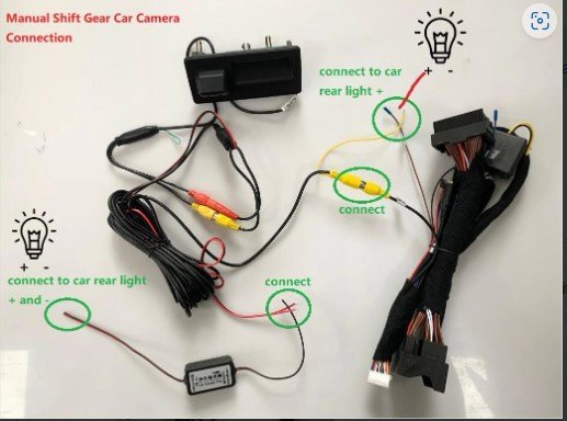

El chino me ha enviado este esquema y creo que lo he hecho tal y cómo el me pone.

Publicado (editado)

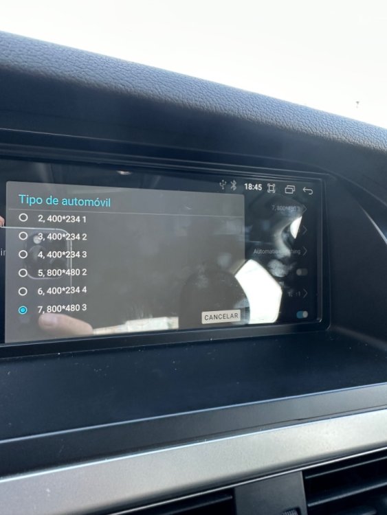

He cortado el cable que me dice @gufi3883 y he cambiado los parámetros que me dice @Farn68
Ahora sale esto en la pantalla.
Debería cambiar al Tipo de Automóvil?
Que la pantalla siga saliendo en negro es mala señal, entiendo. Eso es que sigue sin llegar corriente….
Editado por brizard
hace 1 hora, brizard dijo:
Al cortar el cable que comenta @gufi3883 ya no ves las lineas de guia.
Y la configuración no es correcta, pues la resolución de tu pantalla es alguna de las tres primeras 400x234.
Creo que sigue sin llegar corriente a esa cámara...😅
Publicado (editado)
B. días.
Yo tuve que cortar el cable blanco porque sino no se veía nada igual que le pasa a él. En mi pantalla se ven las líneas de guía (con el cable cortado). En mi caso tuve que cortar cable blanco, elegir un tipo de cámara en concreto y además en la parte de la pantalla el cable rojo fino que tiene el rca amarillo lo tuve que conectar con uno verde que tenia la pegatina "360". Fue la única manera de echarla a andar. En la foto, arriba del todo, se ve que lo tiene conectado a un cable marrón "reverse". Intenta probar con todos los cables. Mi cámara era green yi.
