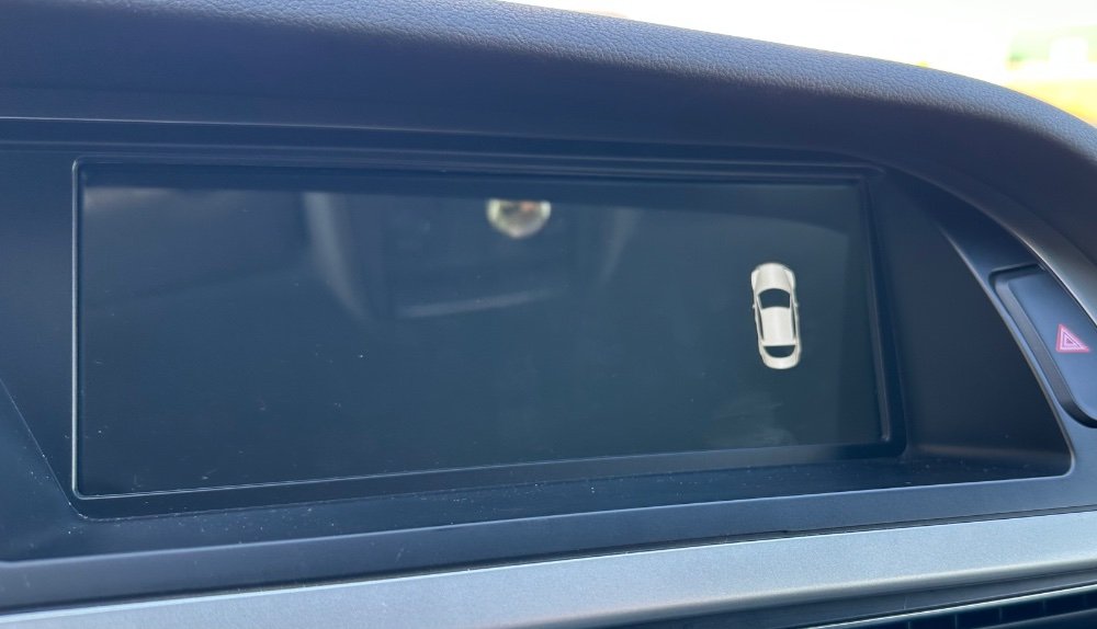

hace 13 horas, brizard dijo:
He cortado el cable que me dice @gufi3883 y he cambiado los parámetros que me dice @Farn68
Ahora sale esto en la pantalla.
Debería cambiar al Tipo de Automóvil?
Que la pantalla siga saliendo en negro es mala señal, entiendo. Eso es que sigue sin llegar corriente….
Una pregunta, esa pantalla tiene mas entradas de video aux? porque para probar puedes ponerla en alguna de esas mientras no encuentras un monitor para conectar el RCA directamente y hacer pruebas.
tambien probaria a darle corriente directa a la camara desde la bateria para ir descartando cosas.
