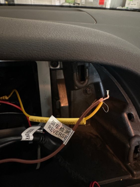

En 18/8/2023 a las 18:56, brizard dijo:
Si te entiendo bien el rojo al blanco y negro. Y el rojo y negro al marrón gordo que hay al lado?
el amarillo lo he conectado al marrón de la pantalla
por cierto, no es nada fácil meter los cables que van a la luz de marcha atrás
¿Es al marrón al que hay que conectar la cámara? Mi chino me dijo que era el cable azul (pone 12v camera), pero no me funciona... El marrón Reverse creía que era para informar de cuándo se ponía la marcha atrás; ¿me equivocaba y es para dar energía a la cámara?
Por mi parte yo sigo en las mismas; con el multímetro veo que no le llega energía a la cámara;  Es la primera vez que toco un multímetro así que lo mismo la he liado, pero vamos; de las opciones que tenía en V (20, 200, no sé qué más) lo puse en 20, toqué el conector del cable con los dos terminales del multímetro y me daba 0.01... Así que no sé si es que le llega una miseria o es directamente ruido. O lo estoy haciendo mal, más que probable.
En cualquier caso, he abierto de nuevo la pantalla para ver los cables. El cable amarillo de la pantalla lo tengo conectado al azul de la pantalla, que es, juraría, el que me debe dar la corriente. Los tengo empalmados con un conector de esos que se atornillan; antes los tenía con un Wago pero tampoco servían. Me emocioné al ver que el amarillo lo tenía suelto, pensando que podía ser eso, pero tras reatornillarlo nada cambiaba, así que nada. El azul, con el multímetro, me da lo mismo que dije antes, más motivo para pensar que estoy usando el cacharro mal.
Diría que el azul no es el cable, pero de verdad no lo creo; antes de pasar el cable por el interior del coche hice una prueba con el azul y la cámara funcionaba. Pero ahora nada... Es desesperante.
Al menos he aprovechado para cambiar varias bombillas del coche por LEDs. Algo es algo.
En 3/9/2023 a las 19:27, Cydonia dijo:
Si, es al azul al que hay que conectarlo.
Primero lo puse al marrón pero luego me dí cuenta que era al azul y así funcionaba.
