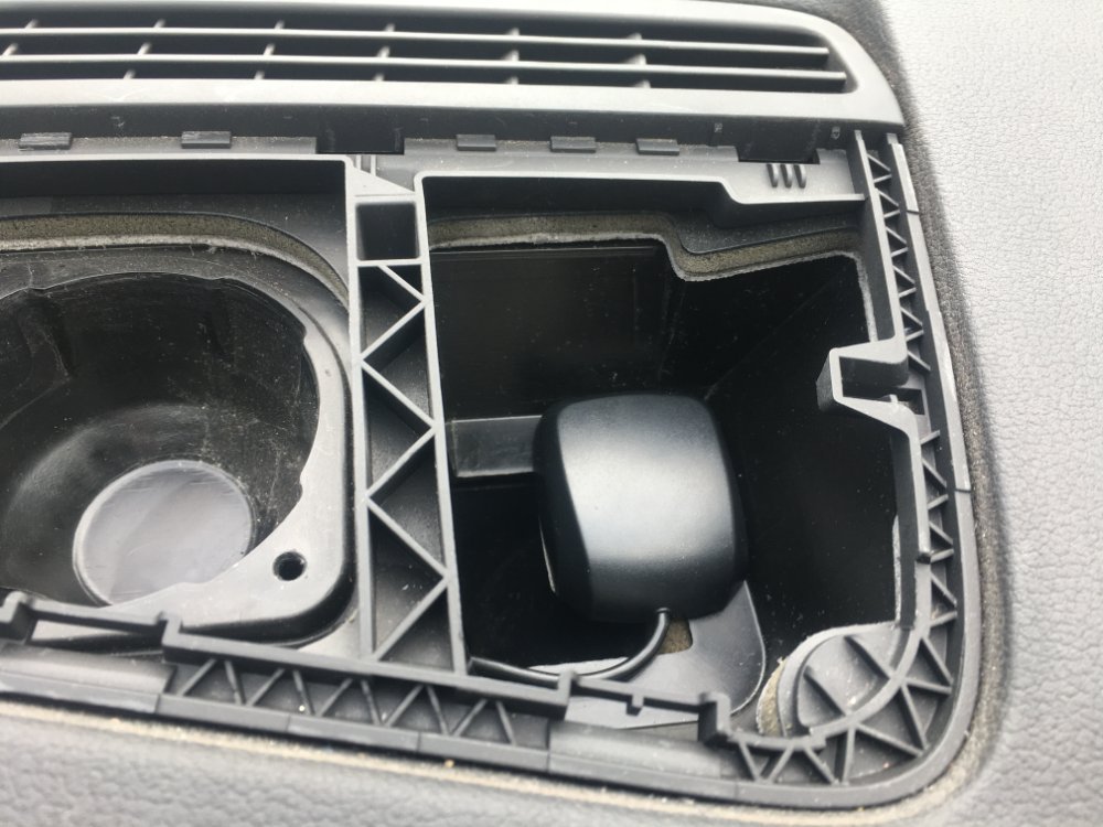

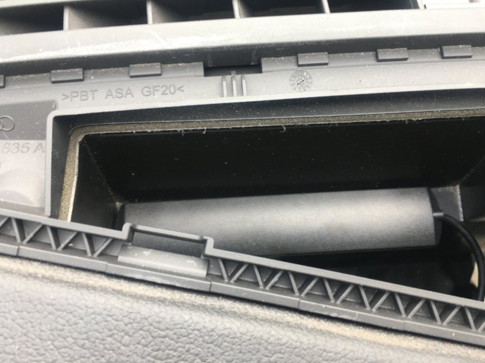

Una consulta para los que habéis montado vosotros la pantalla, la antena 4g donde la lleváis? A mi creo que me la han dejado detrás de la pantalla y la sim coge muy poca cobertura? Creéis que es por eso y debería de moverla a otro lado o será que la antena 4g está mal y por eso no pilla buena cobertura? A veces tiene pocas rayas y muchas veces ni tiene, gracias.
En 7/1/2024 a las 15:15, Takefiesta dijo:
Las antenas las metí dentro de la rejilla del centro del salpicadero, el GPS lo coge perfecto, la de 4G no lo se por que aun no e metido ninguna tarjeta pero me imagino que también.
hace 13 horas, valenciaga dijo:
Gracias, la GPS no se puso pq se  enchufo directamente a la del coche, pero la otra debe de estar detrás de la pantalla y por eso no coge, a ver si me lo vuelven a abrir y la mueven, gracias.
Buenas, he cambiado la antena 4g al salpicadero y la mitad de las veces no tiene cobertura y otras veces muy poca y súper inestable, ya no se que puede ser, cabría la posibilidad de que coja algo de cobertura 4g estando enchufada por error en la del GPS? O siendo así no cogería nada.... Digo ya por descartar cosas, pq también he cambiado la antena 4g por otra que me envió el chino y es lo mismo, así que o es software (mal módem) o ya no me lo explico... También he cambiado la sim, le he puesto la del móvil que a mi me funciona perfecta en el telefono y sin embargo en el coika va mal. Gracias
