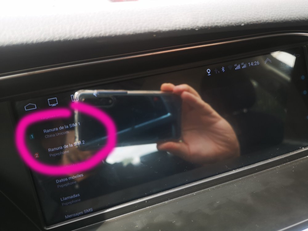

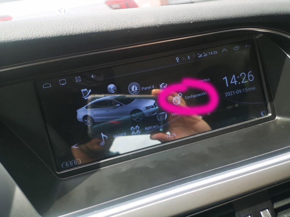

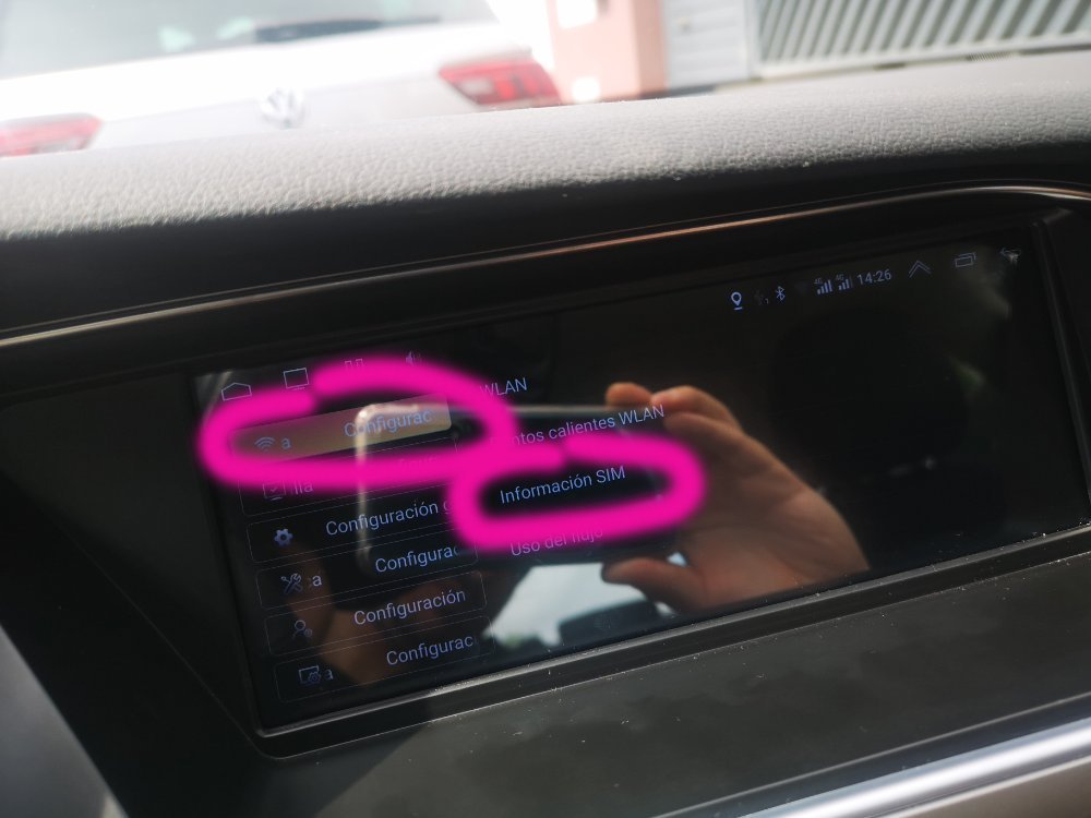

biohaxor Publicado 24 de Marzo del 2024 Denunciar Publicado 24 de Marzo del 2024 (editado) En 15/9/2021 a las 15:41, anogales dijo: Claro, te lo dejo por aquí en fotos. En mi caso, no se por qué ya traía una tarjeta china que imagino que no hará nada. ¿O me estarán espiando? Expand Buenas, de donde has sacado el marco con el borde en cromado? Yo tengo el marco con ese borde cromado y piano black, el chino me ha mandado el tipico en plateado. como veo que no hay manera de conseguirlo en pianlo black, me interesa uno como el tuyo, con ese borde cromado para poder pintarlo y dejarlo lo mas parecido posible al original. Gracias! me edito a mi mismo, he pedido la radio de A5 y logicamente me viene con el marco del A4, no del A5. buen gasto he hecho Editado 24 de Marzo del 2024 por biohaxor Responder
