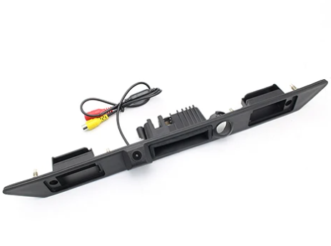

Bueno, tras un tiempo sin tocarlo me volví a engorilar con la cámara y finalmente la tengo funcionando. Al final no hubo necesidad de relé. Se me había soltado una de las soldaduras del cable (mi coche es un cabrio, y tuve que cortar y resoldar el cable para que pudiese pasar al interior del coche porque la goma de entrada es demasiado estrecha para los conectores); fue resoldarlo y funcionar de lujo.
Aparte, al ser un cabrio, el pomo va dentro de una pieza de plástico, en lugar de directamente en la carrocería, dificultando pasar el cable (tocaba cortar, pasar el cable por el agujero de un tornillo y resoldar, dejando ese tornillo sin apretar). Aparte, a mi parecer quedaba un huequecillo a un lado del pomo entre el mismo y la pieza de plástico que lo enmarcaba, y me daba miedo que pudiese entrar agua.
Así que al final pasé de la cámara Coika e instalé la siguiente de GreenYi, que viene incorporada en el marco de plástico:
https://es.aliexpress.com/item/4000790272610.html?spm=a2g0o.order_list.order_list_main.4.1f64194dpQp6BK&gatewayAdapt=glo2esp
Y funciona de maravilla. Corté el cable verde para tener la señal de video de alta definición y es un lujo aparcar. Aparte, en lugar de las luces de matrícula de origen, que eran halógenas, las puse de led; iluminan mucho más, con luz blanca, y de noche o en el garaje se sigue viendo perfectamente al dar marcha atrás. Un lujo! Si alguien duda entre si poner cámara o no, que no lo dude: vale la pena (sobretodo si no tienes sensores, como yo). En Cabrio es un poco más difícil, por tener que cortar y soldar, pero nada serio.

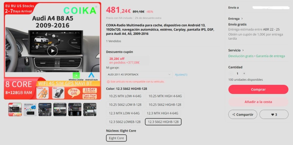

Podrías decirme que tutorial o vídeos que has seguido para su instalación ?...Por que el chino me la ha mandado con menos papeles que una liebre de monte.
Esta es la que he comprado
Realmente no seguí más tutorial que las cuatro directrices que daba el chino, porque todo lo que encontré era para la versión sportback y no aplicaba a mi Cabrio:'( Así que al final tuve que hacer de tripas corazón e improvisar.
Pero realmente no es difícil. Hay que abrir el maletero para ponerla, y pasar el cable de ahí al interior por donde pasan los cables de las luces. En el Cabrio, eso es un tubito de plástico muy estrecho, así que me tocó cortar los cables y resoldarlos una vez dentro; en otros modelos creo que es una bisagra con una cubierta de plástico bastante más grande y ancha. Una vez dentro, yo lo pasé por debajo del plástico embellecedor de las puertas, pero si el tuyo no es Cabrio creo que puedes pasarlo por el techo, otros foreros te podrán confirmar. En cualquiera de los dos casos, pásalo por el lado del copiloto, no del conductor, por comodidad: la cosa es llevar el cable a la pantalla, así que si desmontas la guantera tendrás un acceso mucho más sencillo que si lo pasases por el lado del piloto. Finalmente, si te cuesta pasar el cable desde detrás de la guantera hasta el hueco de la pantalla, puedes pasar un alambre/teo,o de percha, pegarle el cable con cinta aislante, y estirar para sacarlo por el otro lado.
Finalmente, sólo queda conectar el conector de vídeo, y luego el cable de electricidad lo puedes conectar al cable de la pantalla con un empalme sencillo de esos blancos con dos tornillos, no hace falta más.
Yo al final no necesité hacer un empalme con la luz de freno; si tu móvil es más antigua quizás lo necesitas, pero a priori si la cámara es mínimamente nueva no deberia ser necesario, y con el cable del vídeo y el minicable que sale al final es suficiente.
Si tu coche es Cabrio, pregunta lo que necesites y te aclaro lo que pueda!

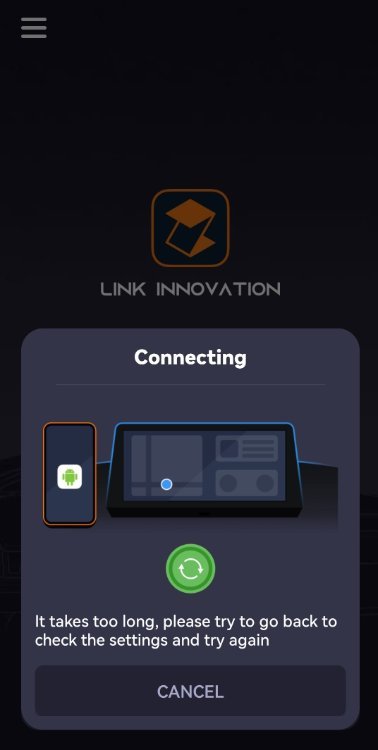

Screenshot_20240604_225711_com.zjinnova.android.zlink.rainbow01.jpg.e4ddf57f995639131114288cec56b2da.jpgHola, buenas a todos. Ya hace ci un año que puse la pantalla y todo perfecto, ni un fallo.
El caso es q ahora voy a intentar conectar el carplay q nunca antes lo había hecho y no hay manera. En el móvil, con el código qr q sale cuando abres la app del coche, descargas (ZLINK), pero nada se queda intentando conectar y nada... No se si será algo de configuración o q. A ver si os ha pasado a alguno. Gracias
  • 2 semanas más tarde...
Siento no poder ayudar, la verdad, porque cuando he probado tanto Android como iPhone se conectaron sin problemas por cable y bluetooth. Buscaré la versión del firmware de mi pantalla a ver si os es de ayuda.
