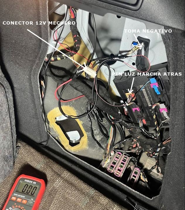

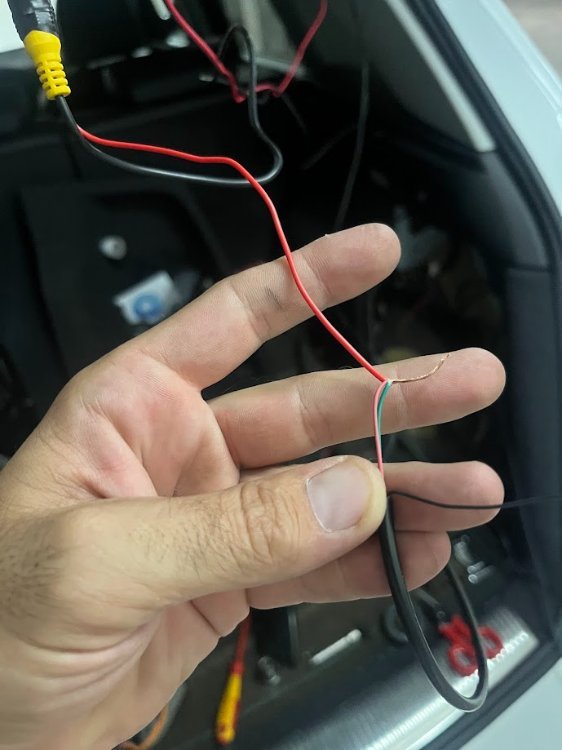

Hola, antes de nada quiero dar las gracias a Gntx77  por compartir el problema que tubo al actualizar el logo de inicio y el cual tuve yo también.  Me paso la info para recuperar la pantalla mas rápido que el chino.

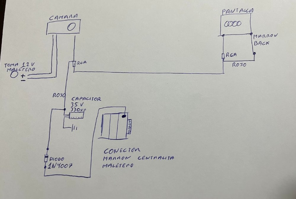

El tema es que para mi es un error garrafal el que no se pueda configurar el tiempo de visualización de la camaras una vez puesta la marcha atrás. Cuando estas aparcando y metes primera para echar hacia adelante la imagen se quita de inmediato y vuelve al menú principal, perdiendo la cámara y la visión de los sensores de aparcamiento principales.
En mi caso no necesitaba conectar el cable de la pantalla marrón "BACK" puesto que me detecta la marcha atrás por cambus.  Aun asi probé a ponerle 12v y efectivamente mantiene la cámara activa mientras tenga una señal de 12v en el cable marrón, asi que manos a la obra y a base de prueba y error saque este esquema. Solo se necesita un diodo rectificador y un capacitador.
En mi caso cada 220uf de capacitador la cámara se queda unos 10s después de quitar la marcha atrás, con el de 330uf se queda unos 15s, por supuesto si volvemos a meter marcha atrás en ese tiempo el capacitador se vuelve a cargar y el tiempo se reinicia. El diodo es para evitar que la corriente del capacitador no vuelva a la bombilla y se descargue de momento, quedando esta para que alimente la señal de cable marrón.
De esta forma la cámara queda alimentada con 12v limpios de señales cambus y no hace falta filtro
No se si todos los coches llevan el mismo conector marrón en el maletero pero siempre podéis buscar el positivo que alimenta la bombilla de marcha atrás.

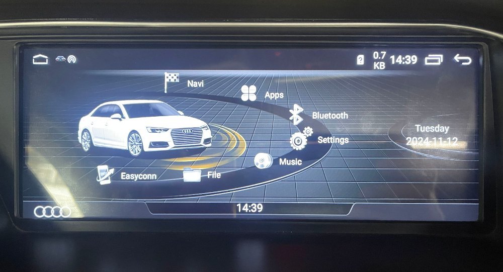

Excelente informacion, necesito actualizar mi pantalla 8.8" que es una android generica (no es coika) como se observa en la foto (Octa-Core 1.8GHz / 4GB (memory) / 64GB (storage). La compré hace unos años y me gustaría actualizarla. Dice que es android 9, pero AIDA dice es android 8.1
Ya no me funciona el EASYCONN (para hacer el mirroing) y tampoco me está leyendo las simm cards para el 4G
No he podido encontrar como actualizarla, ya sea el MCU o sólo el android, alguna ayuda, les agradezco mucho

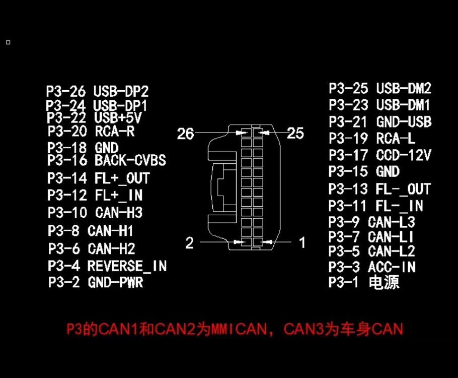

Hola compis, vengo del foro AUDI A3 8V aunque he anteriormente he tenido un b8, pero creo que es mejor que lo publique aqui, tengo radio COIKA en mi a3 8v, el problema es que aun con la opcion de apagado hibernacion actvada en ajustes, no se llega a apagar al 100%, vamos, dejo el coche 1 semana y al volver se enciende al instante la misma pantalla de youtube donde lo dejé  por ejemplo, deberia de salir lo de android y que cargue el sistema pero no lo hace. Y la bateria al minimo marcando el error en el fis.
Se me ha jodido la segunda bateria varta que he comprado, esta ultima en menos de 2 años.
Me ha mandado el chino de COIKA un esquema del conector, los que piloteis un poco de electronica:
Donde puedo poner un cortacorrientes, para que se apague al 100% al dejar aparcado el coche?
Os adjunto el esquema del chino.
Ya aprovecho para saber si a alguien mas le ha pasado algo similar.
He comprobado fugas y si, con la radio tiene un consumo de. 0.22, sin ella y con las centralitas en reposo, bajisimo 0,01
