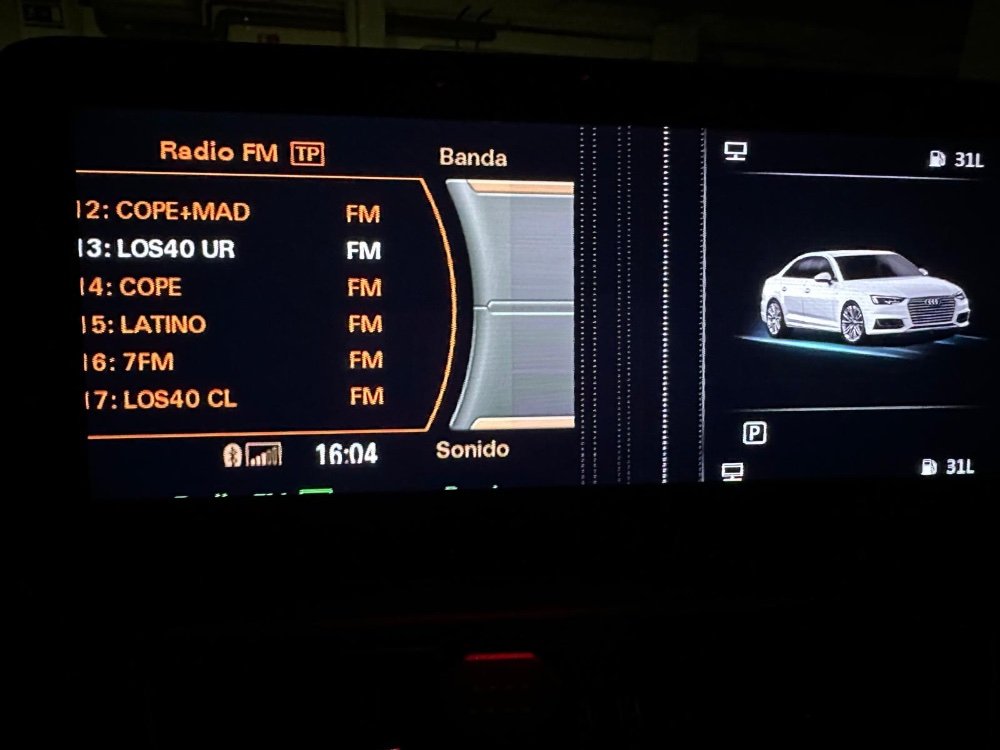

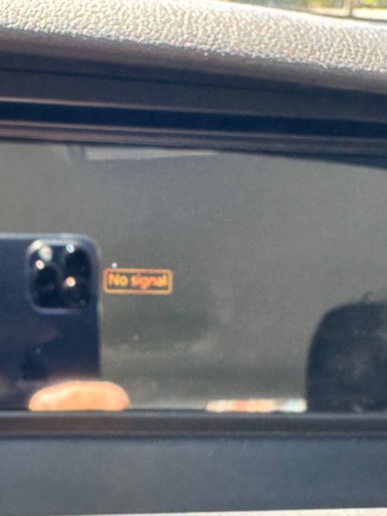

Adjunto
imágenes
La primera imagen es con el coche apagado
La segunda imagen es con el coche en marcha
