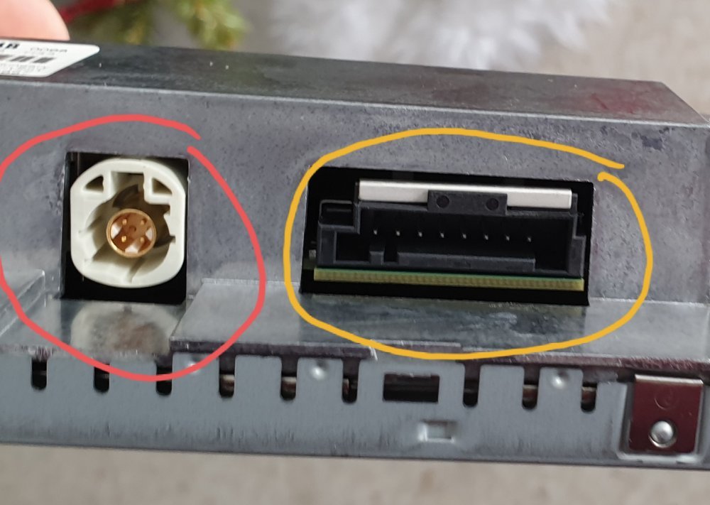

Buenas tardes, tengo una duda, la pantalla de 8.8 integrada la tengo montada y funciona pero tengo duda sobre 2 cables. Uno de ellos es el cable para el movil que segun el chino seria 4g y el conector va roscado. Justo al lado de este hay otro conector que entiendo que es para el gps que viene en el equipo nuevo que tambien va roscado...pero no estoy seguro ya que creo que ponia 3g... con lo cual tengo la duda de donde va el gps que no viene en el equipo nuevo.
En la pantalla original ademas cogemos el conector blanco de la izquierda (rodeado en rojo) y lo subimos a la pantalla del equipo y la conectamos (yo pensaba que esto es el cable de la antena original del coche para el gps de serie...), y el cable que esta conectado a la derecha (rodeado en amarillo) lo he dejado sin conectar a nada...alguien sabe si va conectado a algo?

Por partes:
Las conexiones para las antenas (GPS y 4G LTE) son físicamente iguales, debe haber una inscripción en el plástico para no confundirlas.
El conector blanco que muestras en la foto es el de señal de vídeo (LVDS) y el otro que queda sin conectar en la nueva pantalla es el de alimentación de la pantalla antigua, que queda sin uso.

Muchas gracias por responder. Com exactitud puedo decir que uno de ellos es 4g que ha sido donde he conectado el GPS coika y el otro que quede sin uso juraría que tenia inscripción 3g...pero no lo recuerdo, desde luego no decía gps. Como el chino me dijo que un conector que tenia pendiente pertenece al 4g esta claro que debe ser donde conecte el 4g y en el que esta libre debo meter el gps.
