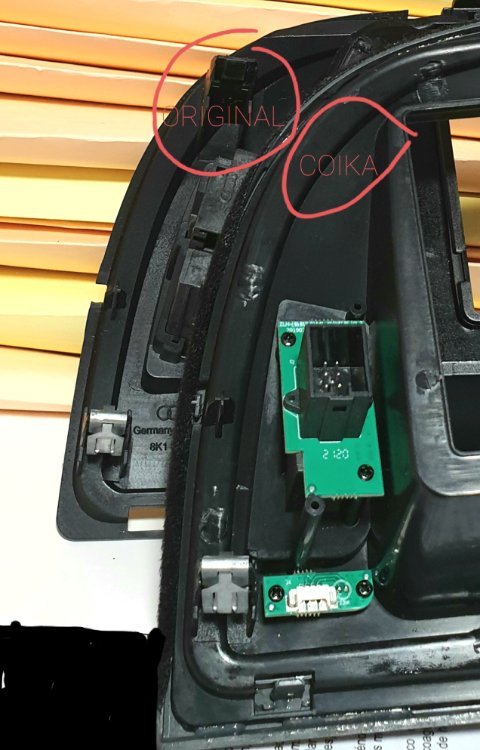

Otra cosa, los que tenéis el coika de 8.8 os viene la moldura sin una pestaña superior?. Os pongo image del original y la coika.
En caso de que tengáis como yo,  lo habéis dejado así o tenéis algún apaño?. Es que sin pestaña tengo la impresión de que se moverá y no me parece bien después de tanto trabajo para dejarlo todo muy bien...es una chapuza.
Tienes que pasar las grapas metalicas y los topes de goma de la moldura original a la de la coika y debe quedarte bien, yo he temdo una erisin de 8.8 montada unos meses y tambien le faltaba esa pestaña a la moldura y encajaba bien

hace 42 minutos, renas dijo:
El trasplante lo tengo fino, además pegado con nural 25...eso no se despega. Las grapas metálicas tambien, esta todo preparado pero como has podido ver falta una grapa con respecto a la original.
Había pensado en fabricarme una pieza para la grapa con un lápiz 3d en abs pero para no complicarme posiblemente meteré cinta de doble cara entre el marcó de aluminio de la pantalla y toda esta zona de la moldura de manera que cuando la introduzca tenga aun más fijación supliendo algo a la grapa que falta.
hace 1 hora, renas dijo:
La pantalla erisin trae el mueble completo y tampoco trae esa grapa,  yo creo que esa grapa no esta por que el hueco es mas grande y estorba
Tiene toda la pinta de que no se podría poner por tamaño...pero algo si que parece aunque sea poco.
