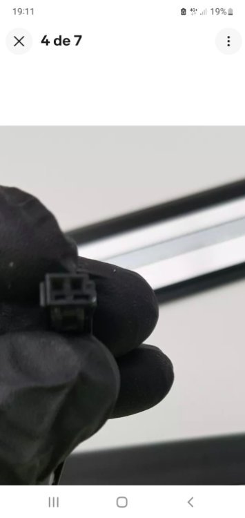

Ya he comprado los umbrales originales, y al no tener las luces de cortesía en las puertas y quizá ni tenerlas activadas, he leido que también se puede puebtear con las luces de cortesía del techo, que son las únicas que tengo. Mi problema es que necesito alargar ese cable con un conector hembra que enganche el umbral con el cable, y no encuentro por ningún lado ese conector. A ver si alguien puede ayudarme dlnde conseguirlo
