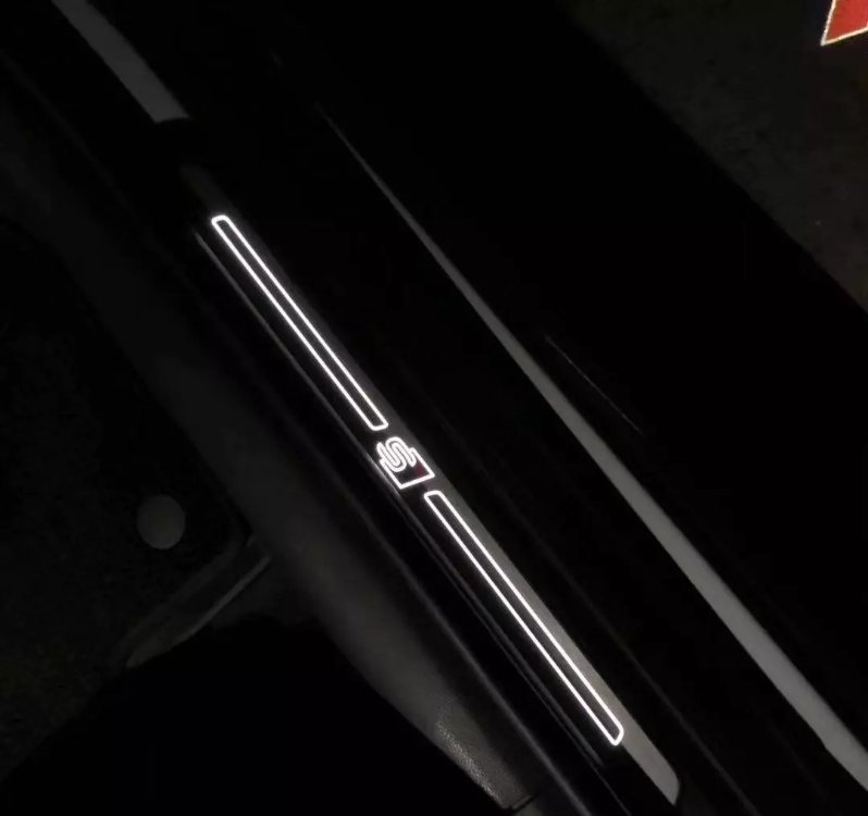

Fran-liria Publicado 8 de Julio del 2021 Denunciar Publicado 8 de Julio del 2021 Buenas grupo, estoy interesado en sustituir los umbrales delanteros sline por los iluminados del facelift, la duda me surge en el punto de toma de corriente, algunos lo conectan a las luces de los pies, por lo que van encendidos cuando realmente no hace falta, y otros lo conectan a la luz de cortesía inferior de la puerta, ahí me da palo pasar cables por el pasamuros de la puerta, a parte de que ya se tendría que montar un conector para poder separar el cableado de la puerta con el de la tapicería que es donde va el plafón..... Alguien conoce otro punto donde conectar que sea lo más original posible? Saludos Actualización: Brico en PDF aquí: Responder

Fran-liria Publicado 13 de Julio del 2021 Autor Denunciar Publicado 13 de Julio del 2021 Vale, pues hoy en la audi me han aclarado la duda, el umbral va conectado en paralelo a la luz de cortesía de la puerta y del warning. En cuanto los monte, os pasaré el brico. Saludos. Responder
Fran-liria Publicado 13 de Julio del 2021 Autor Denunciar Publicado 13 de Julio del 2021 Aclaro un poco mejor el esquema. El umbral va conectado a un conector pequeño de 2 pines (T2qo), ahora tenemos dos opciones a la hora de conectar la masa, una opción sería conectarla a la toma que hay al lado del umbral nada más quitar el plástico de la tapicería, o la opción dos que sería la original, llevar los dos cables de alimentación hasta el conector del pasamuros de la puerta (T27) y conectar el cable positivo en la posición 11 y el negativo en la 10, lo mismo hay que hacer en el conector del interior de la puerta. Una vez pasados los cables, hay que ponerle un conector de dos pines aunque originalmente lleva uno de 4 (T4et) para separar el cableado de la puerta respecto al mazo del tapizado. Conectamos el positivo en el pin 4 y masa al 3, la otra parte del conector irá asociado en paralelo a las luces de warning y proyector inferior de la puerta. Igualmente haré un pdf con fotos e ilustraciones. Saludos Responder

Fran-liria Publicado 22 de Julio del 2021 Autor Denunciar Publicado 22 de Julio del 2021 Compañero, originalmente van conectadas en paralelo a la luz de cortesía de la puerta, hay que pasar el cableado por el pasamuros de la puerta, en aliexpress están los umbrales originales y el cableado. Saludos. Responder

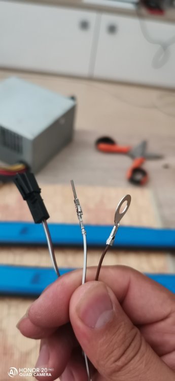

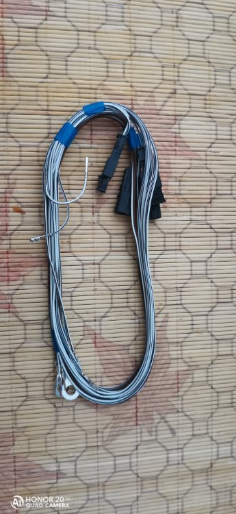

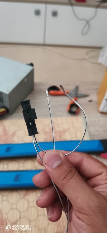

Fran-liria Publicado 5 de Agosto del 2021 Autor Denunciar Publicado 5 de Agosto del 2021 Bueno ya por fin tengo todos los materiales, el cableado que venden en aliexpress al parecer viene preparado solo para pasar el positivo por la puerta y el negativo se conectaría en la masa que hay al lado del umbral. Estos días me pondré al lío, y os subiré un pdf de como lo he ido haciendo. Saludos Responder
