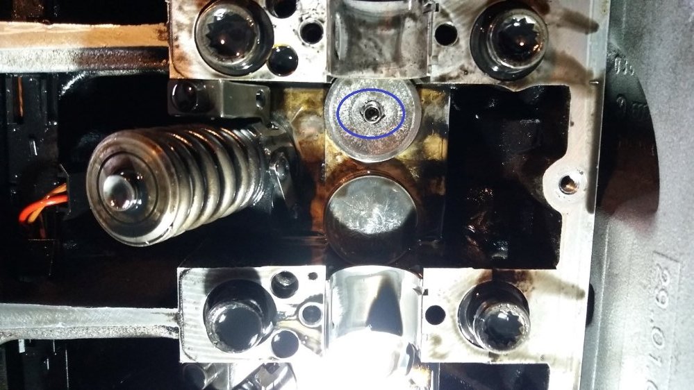

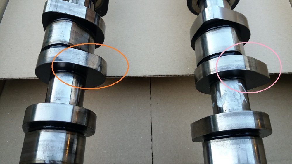

goll1974 Publicado 18 de Julio del 2021 Autor Denunciar Publicado 18 de Julio del 2021 Bueno pues levantando el árbol de levas, me encuentro esto: Primero un agujero en uno de los taqués, había otros dos más que estaban también ondulados del desgaste. En segundo lugar, mirar el desgaste de la leva izquierda (naranja) comparado con el árbol de levas de la derecha (rosa), éste es el de desguace que voy a montar Todavía estoy montando todo y cuando arranque os cuento; lo del humo puede ser que la válvula del taqué agujereado no pisara bien pero no lo sabré hasta que arranque. Responder
Carlisu84 Publicado 18 de Julio del 2021 Denunciar Publicado 18 de Julio del 2021 hace 1 hora, goll1974 dijo: Primero un agujero en uno de los taqués, había otros dos más que estaban también ondulados del desgaste Era cantado que tenía que ser de ahí, madre mía menudo desgaste hace 1 hora, goll1974 dijo: mirar el desgaste de la leva izquierda (naranja) comparado con el árbol de levas de la derecha (rosa), éste es el de desguace que voy a montar Me alucina más de debajo de todo que esta redonda. Estoy seguro que lo vas a notar cuando lo enciendas. Responder
goll1974 Publicado 19 de Julio del 2021 Autor Denunciar Publicado 19 de Julio del 2021 19 hours ago, Carlisu84 said: Era cantado que tenía que ser de ahí, madre mía menudo desgaste Me alucina más de debajo de todo que esta redonda. Estoy seguro que lo vas a notar cuando lo enciendas. Totalmente de acuerdo el desgaste es bestial; ya pondré una foto de uno que está totalmente ovalado. El árbol de levas del desguace era de un golf 1.9 con motor BXE, parecía bastante entero y con poco uso. Bueno pues lo he arrancado y es otro coche, el martilleo se ha quitado y hasta acelera más rápido en las dos primeras marchas! Lo que no estoy seguro es si ese humo negro-grisaceo se ha quitado, antes de terminar la semana pondré otro video para que oigáis el motor S2 Responder
