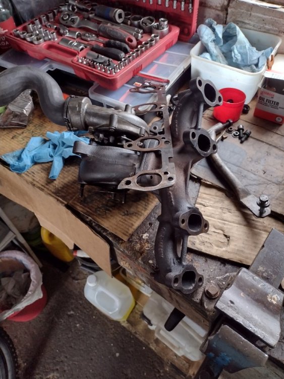

goll1974 Publicado 20 de Agosto del 2021 Autor Denunciar Publicado 20 de Agosto del 2021 Ya me ha llegado el cartucho. Y ya he sacado al paciente del motor Todavía no he separado el colector de escape del turbo pero ya veo resto de aceite en uno de los conductos del colector Responder

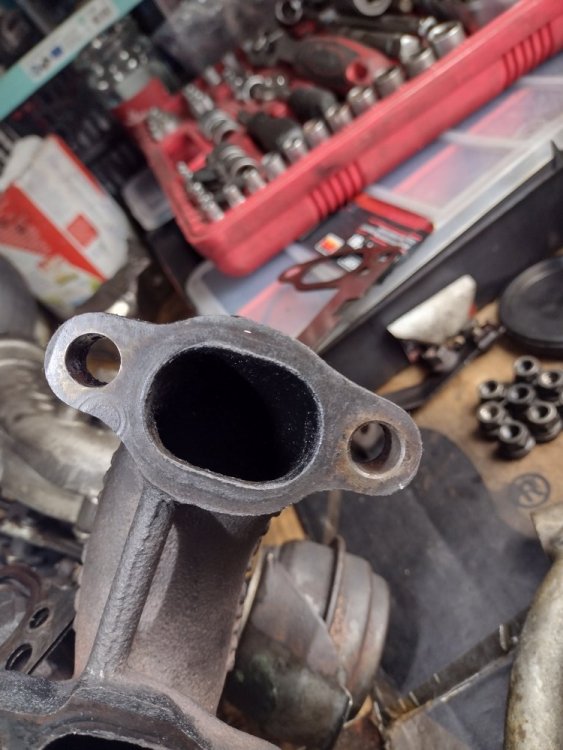

goll1974 Publicado 24 de Agosto del 2021 Autor Denunciar Publicado 24 de Agosto del 2021 Bueno chavales, Esto no va bien, después de reemplazar el cartucho sigue echando el mismo humo y ya no sé por donde tirar. Estoy mosqueado con el aceite que encontré en el colector de escape (foto de arriba), a qué se puede deber? Estoy un poco estancado, alguna idea? Responder
Carlisu84 Publicado 24 de Agosto del 2021 Denunciar Publicado 24 de Agosto del 2021 hace 1 hora, goll1974 dijo: Bueno chavales, Esto no va bien, después de reemplazar el cartucho sigue echando el mismo humo y ya no sé por donde tirar. Estoy mosqueado con el aceite que encontré en el colector de escape (foto de arriba), a qué se puede deber? Estoy un poco estancado, alguna idea? puff vaya ... que tenga aceite en esa camara en concreto solo puede deberse a que en el cilindro esta entrando aceite, por donde? pues podria ser por las guias de las valvulas, una fisura en la culata, o desgaste en anillos del piston. le llegaste a hacer prueba de compresion? Responder
aitor1 Publicado 24 de Agosto del 2021 Denunciar Publicado 24 de Agosto del 2021 mas que por las guías me decanto por los retenes., también puede ser como te dicen por aros o cilindro............incluso por un asiento de las válvulas todas las salidas del colector estaban manchadas de aceite o solo una? estoy casi por apostar que solo la de mas atrás (hacia el interior del coche). como te dice Carlos una prueba de compresión descarta muchas averías. si la realizas y uno o varios cilindros están bajos de compresión te toca meterle un chorro de aceite a eses cilindros, y volver a medir, si siguen bajos es por culpa de asientos o válvulas, pero si sube pues ya sabes que es tema de estanqueidad por aros,cilindros Responder
goll1974 Publicado 24 de Agosto del 2021 Autor Denunciar Publicado 24 de Agosto del 2021 9 hours ago, Carlisu84 said: puff vaya ... que tenga aceite en esa camara en concreto solo puede deberse a que en el cilindro esta entrando aceite, por donde? pues podria ser por las guias de las valvulas, una fisura en la culata, o desgaste en anillos del piston. le llegaste a hacer prueba de compresion? Hola Carlos, No, no le hice prueba de compresión y tuve ocasión porque un amigo me ofreció su compresiómetro, joerrlll ¿Con la prueba de compresión que cantaría de las 3 opciones que sugieres arriba? las dos últimas no? Te refieres a guías ó retenes de válvula? Responder
goll1974 Publicado 24 de Agosto del 2021 Autor Denunciar Publicado 24 de Agosto del 2021 4 hours ago, aitor1 said: mas que por las guías me decanto por los retenes., también puede ser como te dicen por aros o cilindro............incluso por un asiento de las válvulas todas las salidas del colector estaban manchadas de aceite o solo una? estoy casi por apostar que solo la de mas atrás (hacia el interior del coche). como te dice Carlos una prueba de compresión descarta muchas averías. si la realizas y uno o varios cilindros están bajos de compresión te toca meterle un chorro de aceite a eses cilindros, y volver a medir, si siguen bajos es por culpa de asientos o válvulas, pero si sube pues ya sabes que es tema de estanqueidad por aros,cilindros Hola Aitor1, gracias por tus comentarios tan útiles. Sólo una de las salidas del colector de escape hacia el turbo estaba impregnada de aceite y creo que era lado del radiador de refrigerante (y no el lado que da hacia el habitáculo), ¿quiere decir esto que puede ser que sea un retén de válvula de ese cilindro en cuestión? S2 Responder
aitor1 Publicado 25 de Agosto del 2021 Denunciar Publicado 25 de Agosto del 2021 hace 7 horas, goll1974 dijo: Hola Aitor1, gracias por tus comentarios tan útiles. Sólo una de las salidas del colector de escape hacia el turbo estaba impregnada de aceite y creo que era lado del radiador de refrigerante (y no el lado que da hacia el habitáculo), ¿quiere decir esto que puede ser que sea un retén de válvula de ese cilindro en cuestión? S2 si, eso es. te preguntaba si era la de atrás porque todas las culatas que vi de estos motores 130 los retenes que peor estaban eran los de atrás., no se el motivo ni tiene mucha lógica pero así era. Responder
