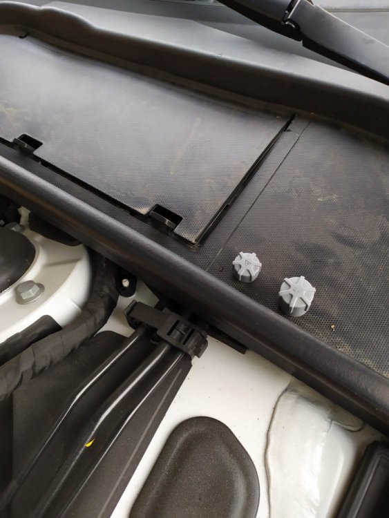

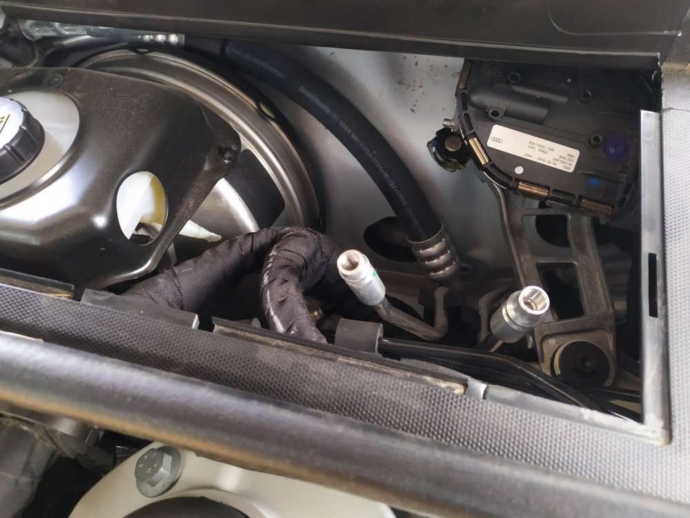

placinton Publicado 11 de Julio del 2021 Denunciar Publicado 11 de Julio del 2021 Hola, alguien me podría decir para qué son esas válvulas de la foto? Hoy levanté el capó de mi A4 para quitar pajillas de pino y encontré esos tapones ahí colocados, abrir la tapa que se veía que no estaba bien cerrada y parece que los tapones son de esas válvulas, evidentemente yo no los he quitado y el único taller donde ha ido mi coche es el conce oficial de Audi. Gracias de antemano. Responder
Tineo Publicado 11 de Julio del 2021 Denunciar Publicado 11 de Julio del 2021 Son los tapones del puerto de carga de aire acondicionado (high / low) Responder
