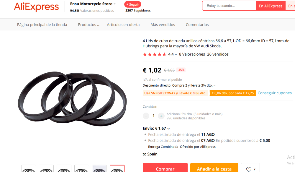

Por lo que comentáis entiendo que servirían para la gran mayoría de coches del grupo VAG que usen 5 tornillos, siempre y cuando adaptándole el buje en algunos casos con el típico centrador:
Gracias por despejarme las dudas 🙂
