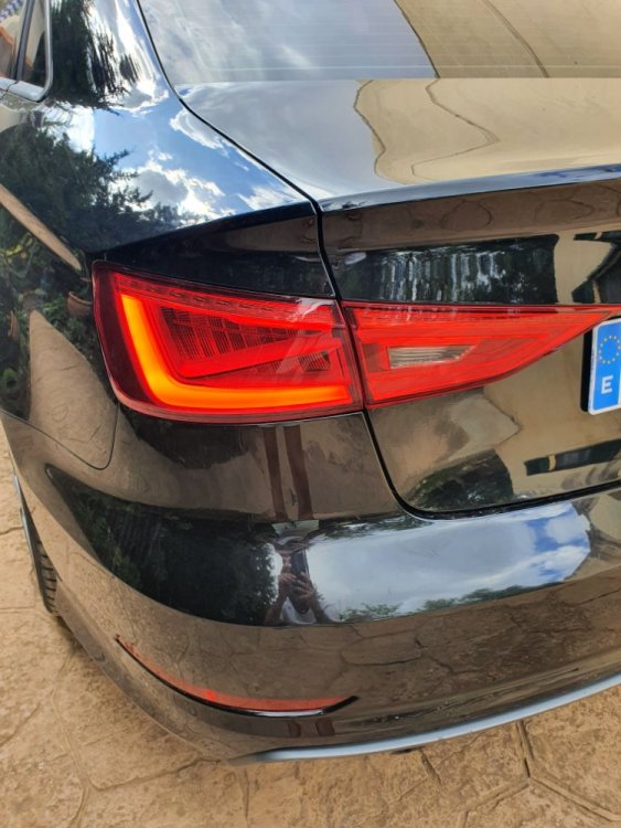

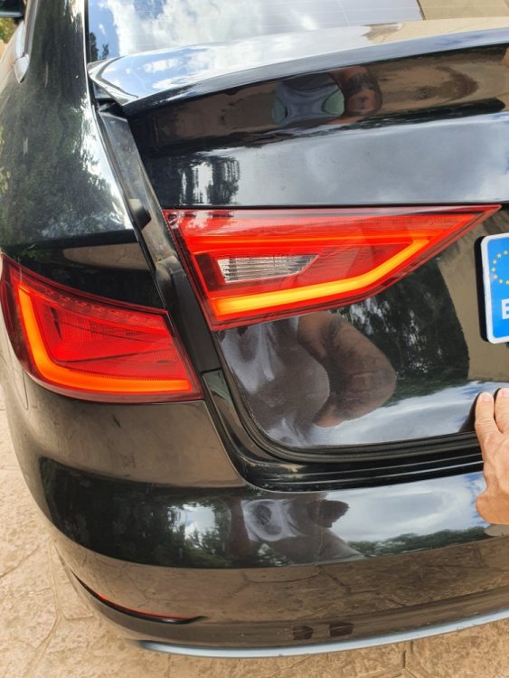

Sedan_Mallorca Publicado 14 de Julio del 2021 Denunciar Publicado 14 de Julio del 2021 Buenas a tod@s, hace mucho que no me meto por aqui, pero me han salido un par de problemillas y antes de llevarlo al concesionario/taller de barrio. resulta que la luz izquierda trasera se me enciende la mitad estando el maletero cerrado, si lo abro se enciende completa os adjunto fotos... y hoy me e dado cuenta que el techo solar tampoco se me abre os a pasado algo parecido teneis alguna idea de que podria ser¿? GRACIAS de antemano. Responder
Fran-liria Publicado 14 de Julio del 2021 Denunciar Publicado 14 de Julio del 2021 Compañero se te ha roto el cable que alimenta el faro por la zona donde flexa el cable al abrir y cerrar el maletero.... Un fallo típico de los a3 sedán. Se repara el cable y listo. Saludos Responder
Sedan_Mallorca Publicado 14 de Julio del 2021 Autor Denunciar Publicado 14 de Julio del 2021 hace 1 hora, Fran-liria dijo: Compañero se te ha roto el cable que alimenta el faro por la zona donde flexa el cable al abrir y cerrar el maletero.... Un fallo típico de los a3 sedán. Se repara el cable y listo. Saludos Muchas gracias por la respuesta! siendo un poco manitas es difícil de hacer uno mismo? Responder
Fran-liria Publicado 14 de Julio del 2021 Denunciar Publicado 14 de Julio del 2021 Eso deberías hacerlo sin problemas, hay que sacar el tapizado lateral izquierdo del maletero que es por donde pasan los cables hacia el portón, lo que no se es si el corte se nota a simple vista o si te tocará quitar parte de la cinta textil que protege al mazo de cables. Saludos Responder

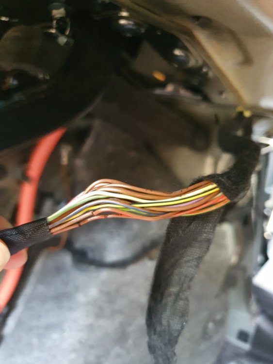

Sedan_Mallorca Publicado 23 de Julio del 2021 Autor Denunciar Publicado 23 de Julio del 2021 Al final e ido de culo y no habia tenido tiempo de hacerlo, aqui os subo una foto de los cables pelados, ya estan arreglados y funciona de nuevo. Muchas Gracias por la ayuda Responder
