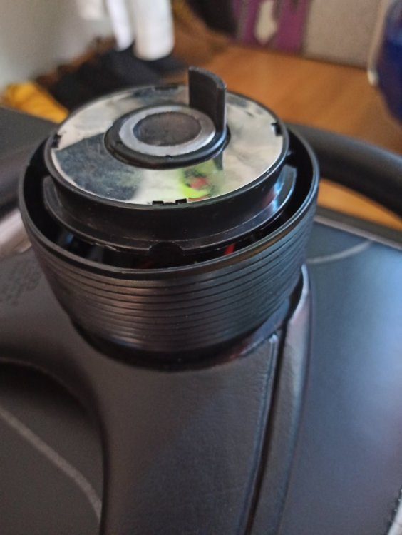

Hace unos días presenté mi última adquisición, un Audi 90 Sport, al cual le compré un volante Nardi de Audi Coupé que venía sin piña (estaba montado en un Golf 3).
Yo compré una piña por internet, para caña fina, válida para 80 y 90 según el anuncio.

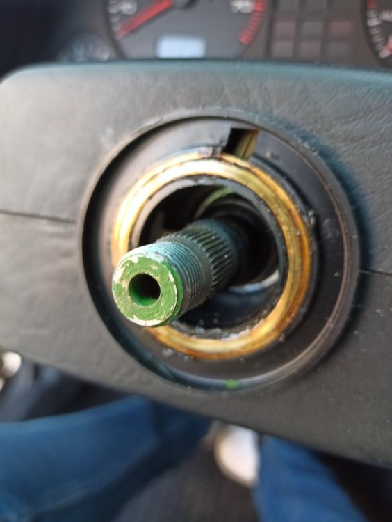

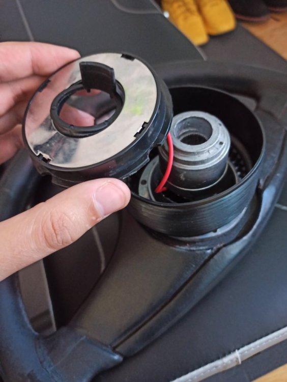

Ayer, al ir a montarlo, veo que la piña no entra por la caña de dirección. El estriado y diámetro es perfectamente válido, pero el plástico que lleva la piña atrás con el cable del claxon me pega alrededor de la caña, y no entra por el hueco que queda alrededor de la misma.
¿Alguien me puede arrojar algo de luz con este tema? ¿Se puede adaptar esta piña? ¿Debo comprar otra? ¿Cuál (algún enlace)?
Dejo fotos. (La foto con el volante puesto es postureo, sin entrar hasta dentro, solo por no quedarme con las ganas de verlo puesto).
A ver si alguno me podéis echar un cablecillo.
Gracias!!!
Saludos.

¿De donde sacaste esa piña? a mi no se me parece a las piñas de audi convencionales. Ya que con esa piña tampoco te funcionaria el claxon.
Antes de nada, necesitas una piña para volantes nardi/personel , lo cual varia la tornilleria con respecto a las piñas de omp/momo etc
Y por otro lado necesita que lleve el pin del claxon
También hay que tener en cuenta que no todas las piñas tienen la misma longitud. En mi opinión es mejor que busques la piña original que lleva el volante nardi ( como el de la foto)

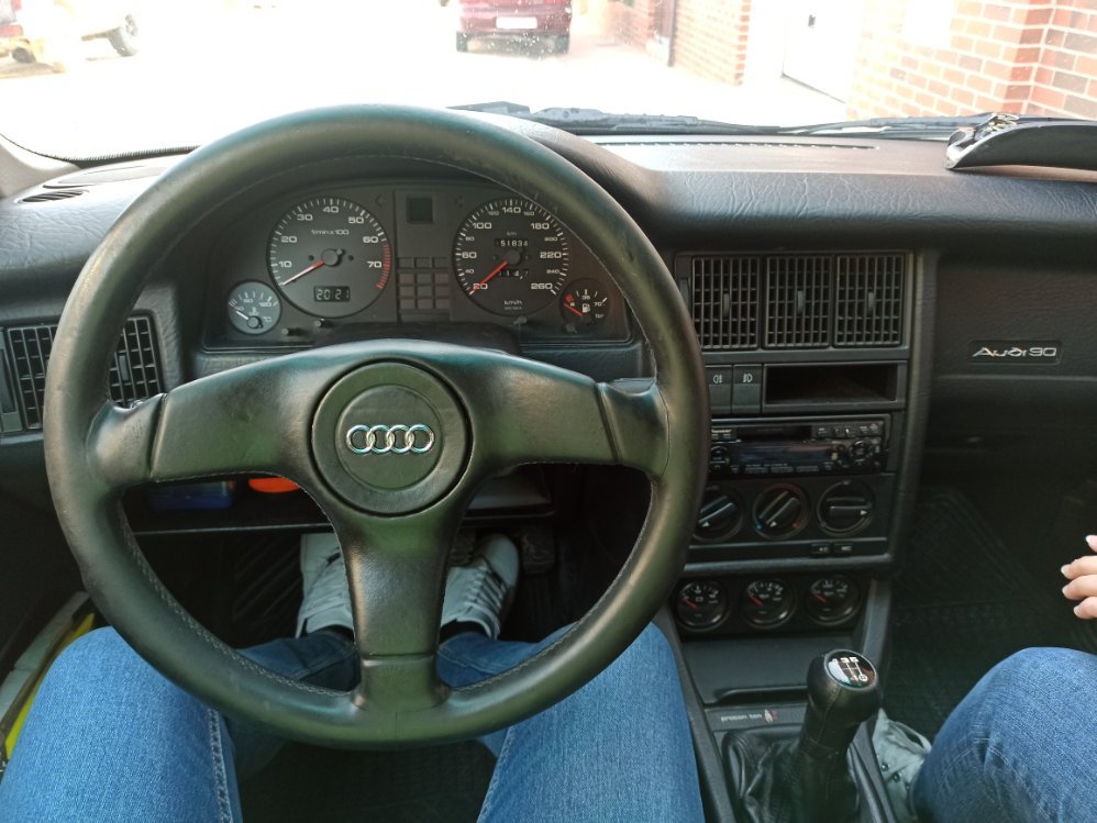

Esa piña la encontré en Wallapop, poniendo que valía para 80/90 (caña fina).
La tengo montada, y el estriado vale para la caña, pero todo el tema claxon no coincide y no se quita el intermitente al volver el volante al lado contrario. De momento el claxon puedo tocarlo con algo metálico por detrás de la caña, mientras encuentro una piña original, algo no muy fácil, al menos a precio razonable.

Estaba viendo el tema, y parece que esa piña es para modelos con airbag, mientras que el tuyo es modelo sin airbag.
El plastico donde hace el cotacto el claxon cambia. Quizá en tu caso la mejor opción es conseguir un conjunto de manetas de un 80/90/100 con airbag y hacer el cambio de carcasa.
Tu tienes esto
https://shops.audi.com/de_DE/web/tradition/p/verkleidung-893951593b-01c-14
y necesitas esto
https://shops.audi.com/en_GB/web/tradition/p/trim-893951593g-01c-14
Eso en el supuesto de que esa piña sea realmente valida para estos coches claro
