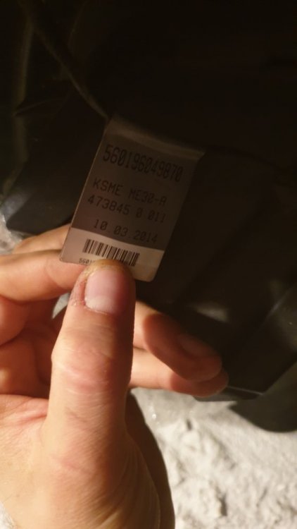

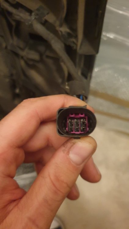

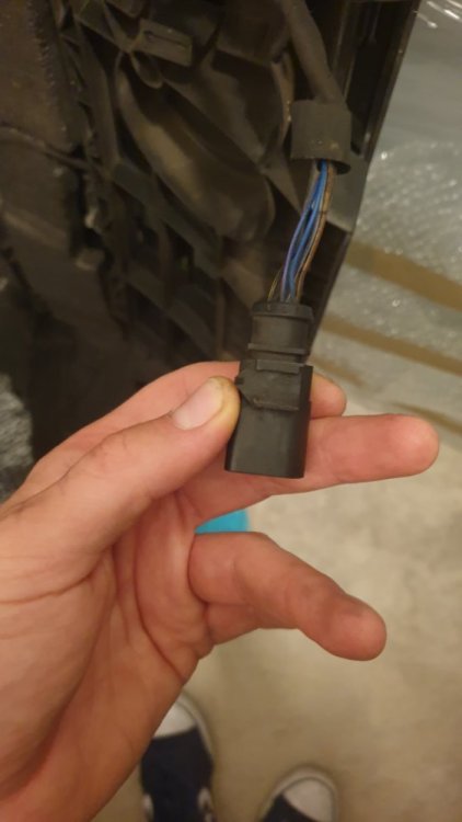

Acabo de adquirir un parachoques delantero Sline para B8.5 y me viene con lo sensores originales que finalizan con un conector, yo en el parachoques de serie no llevaba sensores, ovbio ese harness plug & play no sera, que tendria que hacer/adquirir para activarlos por vcds? Gracias de antemano. Adjunto fotos de las referencias y lo que me viene.

lo primero ver si tu centralita vale solo para sensores traseros o tambien para los delanteros. si tienes el hueco libre tendras que comprar la manguera que va desde la centralita (en maletero) hacia los sensores delanteros y hacia el botón. luego se hacer toda la instalación ya si lo tienes que activar con vag com

Si es un B8.5, la gestion de los sensores de aparcamiento la hace la BCM1, es decir la centralita 'grande' que esta debajo del volante.
El tema es que saber si esa centralita es compatible o no con los sensores delanteros suele ser 'complicado' y aunque encuentres un coche igual, con la misma centralita con sensores delanteros, nadie te garantiza que la tuya sea compatible, porque la han podido 'capar' a nivel de firmware...vamos que es un lio. Cambiarla, tambien ya que lleva CP y si la flashean en el conce, te la dejan como la tuya.
Entonces, lo que se suele hacer, es pasar al sistema pre-restyling, que lleva una centralita adicional como te dice Blus. Se pasan los sensores traseros, que tienes en la BCM1 a la 'nueva' centralita y se añade la parte nueva (botonera del salpicadero y zumbador delantero)

Buenas, si el mio es un B8.5 tambien, mirare debajo del volante a ver que tengo, hay alguna forma de distinguirlas o salen referencias o numeros de serie? Yo en los traseros tengo instalados unos sensores aftermaket con unas conexiones en el maletero, pero no son los de serie, entonces si quisiera optar por la opcion pre-styling que centralita adicional y cableado tendria que comprar?

Si ni siquiera tienes los sensores traseros de origen, me olvidaba de 'toquetear' la BCM1 y directamente me iba a añadir todo el sistema pre-restyling, ojo porque es un fregao importante.
Si la memoria no me falla, la centralita de aparcamiento 'full' compatible con camara y ultimo HW/SW es la que acaba en AA.
