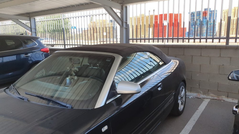

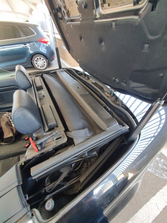

ERICK_CORNELLA Publicado 19 de Julio del 2021 Denunciar Publicado 19 de Julio del 2021 Buenos dias, He tratado de buscar algún manual, brico por el foro para saber como accionar la capota de manera manual pero me ha sido imposible encontrarlo. El tema es que tengo un A4 cabrio caja B6, se me quedo la capota abriendo clavada, es decir con el cofre abierto y la capota medio abierta. Alguna vez me ha sucedido y dándole a cerrar y abrir de nuevo me ha hecho el recorrido bien, pero esta vez no. traté de meterla manualmente dentro del habitáculo donde se guarda y cerrar el cofre, pero no llega a entrar del todo, porque no puedo cerrar el cofre, y ahora tampoco puedo sacar la capota.... por favor hecharme una mano porque estoy desesperado, y en varios talleres no me lo quieren coger el coche. Responder

ERICK_CORNELLA Publicado 19 de Julio del 2021 Autor Denunciar Publicado 19 de Julio del 2021 hace 23 minutos, koldost dijo: si no estoy equivocado, en el lateral donde los fusibles tienes una manilla. en el techo, tienes para accionar para abrir y cierrar la capota (imagino q la parte q ancla delante) y la de atras, si no estoy equivocado, esta donde el reposabrazos ese central q tiene atras, entre los asientos. lo bajas, y x esa zona hay otro hueco para meter la llave y hacer el acionamiento manual Si he encontrado la maneta que comentas donde los fusibles, y he podido abrir y cerrar los ganchos pero no me deja sacar de forma manual la capota, y el cofre no cierra igualmente. No encuentro ese hueco que comentas entre los asientos... Responder
