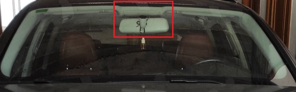

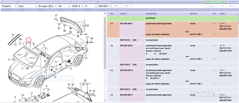

jhonysen Publicado 19 de Julio del 2021 Denunciar Publicado 19 de Julio del 2021 Buenos días, La semana pasada me reventó la luna delantera y ahora toca cambiarla. Mi idea es llevarla al conce y como tengo pensado en un futuro ponerle el sensor del luz y lluvia aprovechar y ponerle la luna compatible. Mi b8, como podéis observar en la foto no tiene sensor de luz ni de lluvia con lo que además para que os hagáis una idea le falta esa zona negra que cubre la parte superior/central de la luna y que baja hasta el soporte del espejo retrovisor: En el conce sabemos que piden las piezas por el bastidor del coche con lo que lo suyo es que le lleve mascado lo que quiero hacer y darles el número de referencia de una luna que permita instalar dichos sensores. He estado mirando en el etka pero hay un montón de referencias. Alguien tiene a mano la referencia de una luna compatible? Responder

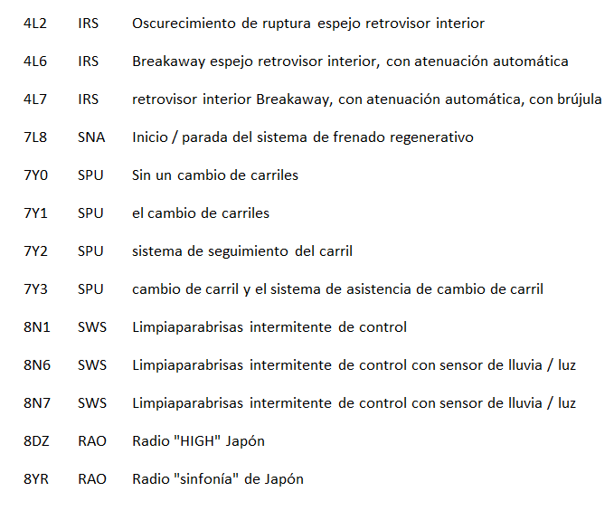

jhonysen Publicado 19 de Julio del 2021 Autor Denunciar Publicado 19 de Julio del 2021 Subo un poco de información por si a alguien le apetece echarme una mano con el etka, ahí podéis ver la página donde se encuentra en el etka: Y estos son los códigos "PR" que aparecen en el etka en las diferentes referencias para el parabrisas. Entiendo que en mi caso a priori debería de escoger el que tenga el pr 8N6 o 8N7 y además carezca de oscurecimiento de espejo interior. No lo tengo claro. Responder
Tineo Publicado 19 de Julio del 2021 Denunciar Publicado 19 de Julio del 2021 (editado) yo la cambié hace un par de años. Repuesto original tengo: 4L2 Retrovisor interior de seguridad: Espejo interior de seguridad antideslumbrante y 8N6 Conexión de intervalos de barrido del limpiaparabrisas / sensor de luz y lluvia: Conexión de intervalos de barrido del limpiaparabrisas, con sensor de luz y lluvia no sale la referencia estampada en el cristal si te hace falta, te paso mi bastidor por privado. Editado 19 de Julio del 2021 por Tineo Responder

jhonysen Publicado 19 de Julio del 2021 Autor Denunciar Publicado 19 de Julio del 2021 hace 2 horas, Tineo dijo: No no, la luna instalada es la que corresponde a estricta serie, para espejeo interior simple (antideslumbrante no automático) Ah vale, entonces tú tienes el mismo espejo que yo (el de la foto). Si llevas la luna únicamente con sensor de luz y lluvia entonces me interesa. Podría aprovechar y meter la luna para el espejo con antideslumbramiento automático, pero no me quiero liar demasiado y además con las lunas tintadas tampoco le veo mucho sentido. Responder

ibi Publicado 22 de Julio del 2021 Denunciar Publicado 22 de Julio del 2021 (editado) Si vas a cambiar, tírate a la piscina y pon la que lleva Sensor de Lluvia y luz, además de la cámara del ACC. Incluso yo miraría si hay alguna para A4 con banda oscurecida para el sol. No sé si habrá algo más cómo luna térmica.... Editado 22 de Julio del 2021 por ibi Responder
