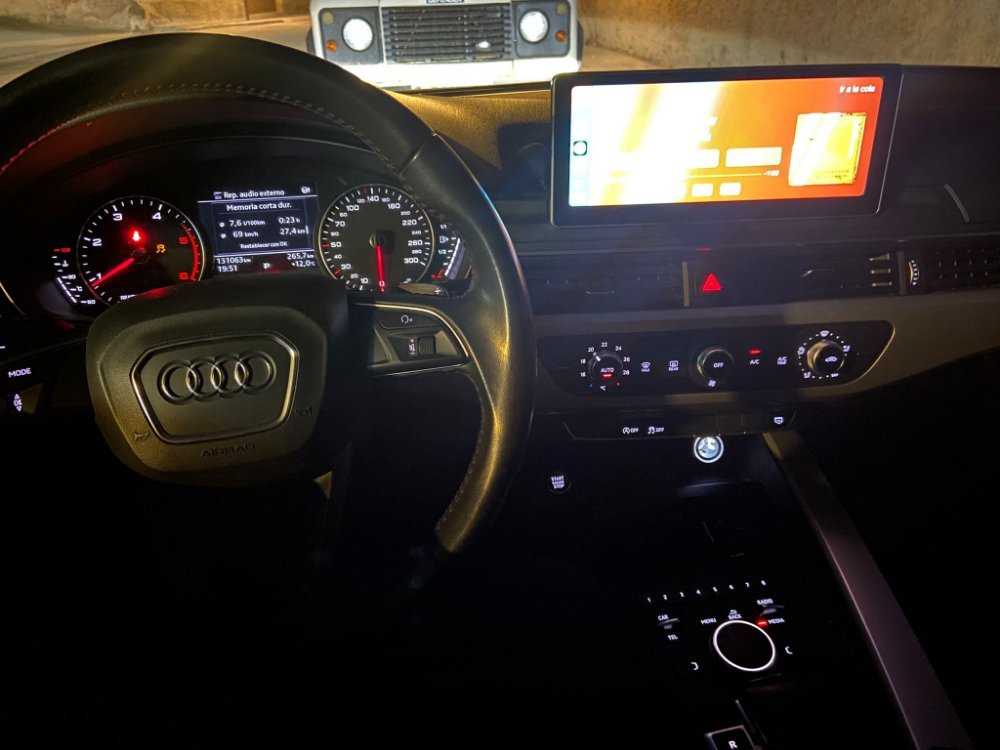

raulluar55 Publicado 22 de Julio del 2021 Autor Denunciar Publicado 22 de Julio del 2021 Ahora pensando lo del tema multimedia, me he leído las 60 paginas del post de la gente que ha cambiado la pantalla por las de aliexpress con android y creo que vale mas la pena que mejorar y gastarme un pastizal en la original la verdad Responder
Hernán Diego Publicado 22 de Julio del 2021 Denunciar Publicado 22 de Julio del 2021 hace 23 minutos, raulluar55 dijo: Ahora pensando lo del tema multimedia, me he leído las 60 paginas del post de la gente que ha cambiado la pantalla por las de aliexpress con android y creo que vale mas la pena que mejorar y gastarme un pastizal en la original la verdad Eso es un tema personal y hay mucha gente que solo quiere o le gusta lo original del auto y otra que prefiere más opciones siendo cosas paralelas no originales Para gustos los colores Ahí esta en cada uno... Yo soy de los que cuanto más original mejor pero la verdad que en el aspecto Multimedia el auto da bastante que desear asi que si coincido q una pantalla Android buena a día de hoy es más conveniente Responder
Pedrod100 Publicado 22 de Julio del 2021 Denunciar Publicado 22 de Julio del 2021 hace 1 hora, raulluar55 dijo: Ahora pensando lo del tema multimedia, me he leído las 60 paginas del post de la gente que ha cambiado la pantalla por las de aliexpress con android y creo que vale mas la pena que mejorar y gastarme un pastizal en la original la verdad Yo te lo recomiendo al 100%, cada dia estoy mas contento con la pantalla. Ademas con el brico que hice, creo que no hay pérdida. Responder

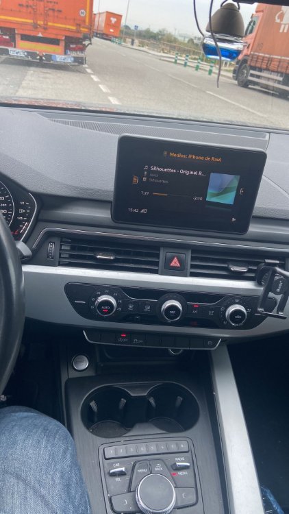

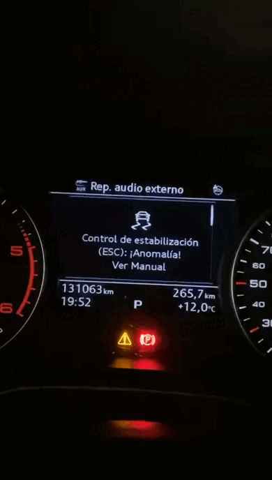

raulluar55 Publicado 25 de Marzo del 2022 Autor Denunciar Publicado 25 de Marzo del 2022 (editado) En 20/7/2021 a las 1:12, raulluar55 dijo: Buenas tardes/noches, espero no equivocarme de subforo, y si me equivoco lo siento xd Me he agenciado un Audi A4 del 2018 (B9) 2.0 TDI 150cv S-Tronic y es bastante básico. Me gustaría ponerle un par de extras al coche y no tengo ni idea de precios ni como hacerlo, alguien me podría informar un poquillo? Exactamente le quiero poner: Control de crucero (solo lleva limitador de velocidad) Sensores de parking (con los traseros me conformo la verdad) Apple Carplay (Me gustaría ponerlo por la comodidad de poner las 4 apps rollo gmaps o waze y el spotify en la pantalla y no tener que estar con ningún soporte de móvil y tocándolo en marcha. Ahora mismo la pantalla lo único que sirve es para ver algo de info del coche, poner la radio y el bluetooth, nada mas. ) Muchas gracias a todos y disculpad las molestias. Buenas tardes a todos, refloto este bonito hilo para explicar lo que he hecho al coche y los problemas que tengo ahora mismo.. Sensores de parking instalados, puse unos baratos en negro brillante y quedan de put* madre Control de crucero, comprado a KUFATEC Cambio del MMI por una tablet put* madre de las que están puestas en el mega-post. Ahora da gusto tener apps y una pantalla decente y no el MMI enano que llevaba antes. os adjunto foto: ANTES: DESPUÉS: + ahora vienen LOS PROBLEMAS: El mismo día que puse el control de crucero (teniendo que desconectar batería, y retirando el abs y el volante) hice la instalación de la tablet. Al conectar la batería de nuevo, vi que en el salpicadero tenía un bonito cuadro de navidad de la cantidad de fallos que me salían. Intenté usar el dongle que me enviaron los de KUFATEC para activar el control de crucero, sin éxito alguno. Al conectarlo, tiene dos leds, uno verde y otro rojo, se encienden los dos, al momento se apaga el rojo y se queda el verde fijo, sin hacer nada de nada. Al darle a la palanca del control de crucero me sale un mensaje que me dice que no está disponible, pero dice control de velocidad no limitador así que al menos lo detecta. Luego yo sin tener ni idea, un amigo me dejó un OBD de estos de aliexpress y vi que no detectaba ni un fallo del coche a lo que decidí comprarme un OBDeleven. Con el OBDeleven, borré muchos fallos, como los de abs, pero hay unos cuantos que no hay manera de borrarlos. así que ahora mismo estoy con 4 fallos que no se quitan, un control de crucero que no funciona, pero una radio que está to guapa JAJAJAJAJA a ver si alguien me puede orientar de hacia donde tirar o que hacer. soy de la zona de tarragona por si hay alguien que tenga idea y esté por aquí y quiera ayudar. un saludo a todos y muchas gracias Editado 25 de Marzo del 2022 por raulluar55 Responder
