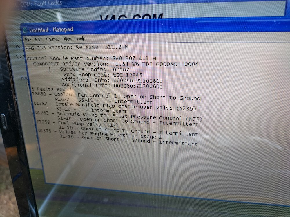

Tonini Publicado 20 de Julio del 2021 Denunciar Publicado 20 de Julio del 2021 Buenas tardes, os comento un poquito por encima, después de la guerra con las cerraduras traseras, viene la guerra de la perdida de potencia, lo pongo en electricidad porque según los errores y lo que he podido leer por el foro parece fallo eléctrico más que mecánico. Pues el error fue repentino totalmente, vine trabajar, el coche funcionaba perfecto y a la hora lo volví a coger y nada, no corría, no pasa de 2500rpm, no salta el turbo y se enciende el electroventilador a todo trapo. Es más el electroventilador cuando para el coche se queda encendido y tengo que dar contacto y parar que se pare. Le desconecté la batería y al día siguiente borre los fallos y parecía que el fallo había desaparecido, pero no, a la que se calentó e la coche le apreté un poco y al llegar a 2.500rpm otra vez con lo mismo. Siempre que desconecto y conecto le pasa lo mismo. He limpiado la válvula n75 ya por hacerlo básicamente, ya que el error tiene más pinta de venir por fallo eléctrico o centralita. He limpiado los conectores de centralita por si las moscas, pero nada. El caudal metro también lo limpié. He mirado si llega voltaje a la n75 y llegan 12v. Adjunto una foto que espero se vea bien, de los errores que me salen y ahora mismo, solo consigo borrar si desconecto la batería y la centralita, pero vuelven a aparecer los mismos. Agradecería mucho si a alguno de vosotros os a pasado algo similar que más o menos me dijerais por dónde pueden ir los tiros, aunque por lo leído en el foro cada vez estoy más seguro de que la centralita a muerto. Muchísimas gracias y disculpar el tostón! Un saludo a todos ! Responder

Tonini Publicado 30 de Julio del 2021 Autor Denunciar Publicado 30 de Julio del 2021 Buenas tardes Carlisu84 y muchas gracias por contestar, he estado mirando las tensiones a ver si llegaba voltaje a las piezas y llega a todas, ahora nose cuánto le tiene que llegar a cada una, hay algún programa o algún esquema en el que me diga más o menos comprobaciones que debería de hacer en cada pieza para descartar cableado ? Porque a día de hoy ya no me deja ni borrar los fallos no después de desconectar batería, se pone automáticamente en limp mode, creo, ya que al encenderse el electroventilador creo que es el limp mode, gracias Responder
Carlisu84 Publicado 16 de Agosto del 2021 Denunciar Publicado 16 de Agosto del 2021 En 30/7/2021 a las 16:33, Tonini dijo: he estado mirando las tensiones a ver si llegaba voltaje a las piezas y llega a todas entonces descartamos roturas en el cableado. Te ha dejado borrar algun fallo o los sigues teniendo todos? el del ventilador podria ser un fallo del mismo. Responder
Tonini Publicado 16 de Agosto del 2021 Autor Denunciar Publicado 16 de Agosto del 2021 Hola de nuevo! No me deja borrar ningún fallo, si desconecto batería durante dos días me deja borrar pero a la que enciendo el coche vuelven a salir con las mismos fallos tanto en listado, como los fallos de falta de potencia y el electroventilador saltando todo el rato, incluso en frío e incluso con contacto sin encender coche. No sé por donde seguir mirando, leo por muchos sitios que la mayoría de fallos en masa suelen ser de centralita, pero justamente no salen los míos. El otro día descubrí que tengo la válvula EGR anulada, no lo sabía, lo compre así de Segundamano parece ser, pero no creo que sea ese el problema... No sé por donde seguir. Se te ocurre alguna cosa? Muchas gracias Responder
Carlisu84 Publicado 22 de Agosto del 2021 Denunciar Publicado 22 de Agosto del 2021 Es que según lo que aparece ahí es problema de cableado que está roto y no hay comunicación. También puede ser problema de la pieza que esté rota, tanto la n75 como el módulo de ventiladores o el propio ventilador En 16/8/2021 a las 11:00, Tonini dijo: Se te ocurre alguna cosa? Responder

Tonini Publicado 15 de Diciembre del 2022 Autor Denunciar Publicado 15 de Diciembre del 2022 Buenas tardes, siento haber tardado tanto en comentar la solución, pero hasta hace 1 mes no se solucionó el problema y quería asegurarme con un viaje largo de que realmente se había solucionado. Después de pasar por más de 4 talleres incluído el de la marca propia, ninguno daba con la solución, unos decían que era motor de arranque, otros cableado, otros batería,otros bomba de combustible y alguna cosa más que se les pasaba por la cabeza, solo les faltó decir que era por culpa de los frenos. Después de tanta posiblemente sea y tanto obviamente gastar dinero me decidí a investigar por mi cuenta, desmontando tanto el conector íntegro de la centralita pin a pin y cambiar todos los pines y también la centralita, la cual desmonte entera y abrí comprobando que cuando le metía limpiador de residuo cero el coche volvía a funcionar correctamente. Por lo que me atreví a cambiar centralita haciendo una clonación de la misma. La primera vez tuve mala suerte pues la centralita clonada al mes volvió a dar el fallo haciéndome pensar que seria otra cosa y volví a las comprobaciones de cableado. Al ver que todo estaba bien volví a insistir esta vez comprando una centralita reparada con garantía y bueno por fin, después de dejar medio coche nuevo, por no decir entero, puedo decir que la culpable de los fallos y que entrase en modo protección era la centralita. Gracias Carlisu84 por la ayuda prestada. Espero que esto pueda servir de ayuda a algún compañero y que no le sangren la pasta como me pasó a mi. Un gran saludo Responder
