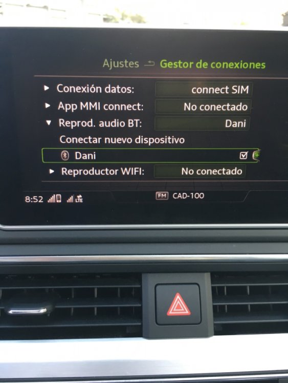

Sali Publicado 21 de Julio del 2021 Autor Denunciar Publicado 21 de Julio del 2021 Me sale este mensaje al abrir el menu de audi smartphone interface tengo un iphone 6s Responder
Shadax Publicado 21 de Julio del 2021 Denunciar Publicado 21 de Julio del 2021 No hay que darle a esa opción. Haz esto: Ve pulsando la tecla "Media" que hay en la consola central varias veces hasta que te aparezca en la pantalla el símbolo del BlueTooth. Una vez estás ahí, prueba a reproducir la música. Responder
Sali Publicado 22 de Julio del 2021 Autor Denunciar Publicado 22 de Julio del 2021 hace 19 horas, Shadax dijo: No hay que darle a esa opción. Haz esto: Ve pulsando la tecla "Media" que hay en la consola central varias veces hasta que te aparezca en la pantalla el símbolo del BlueTooth. Una vez estás ahí, prueba a reproducir la música. Bien, asi lo hice y funciona, gracias. Responder
