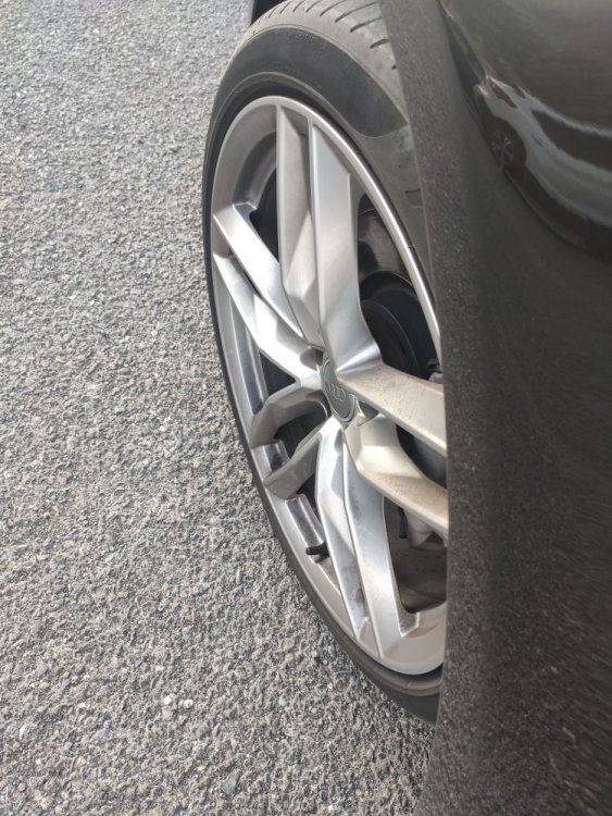

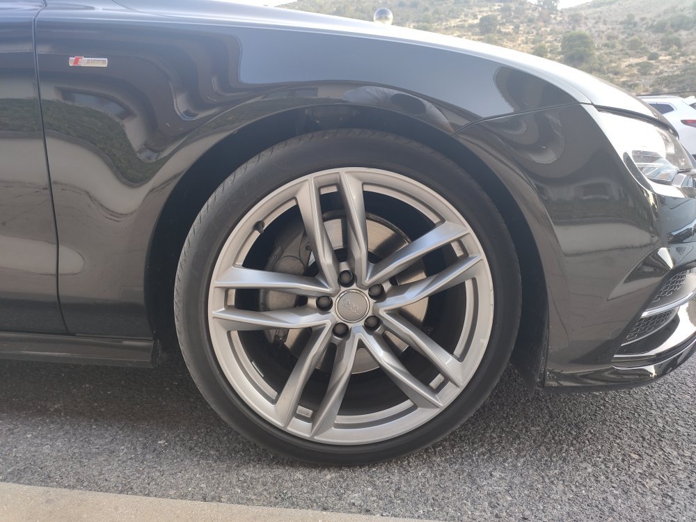

kimialfonsito87 Publicado 23 de Julio del 2021 Denunciar Publicado 23 de Julio del 2021 Yo llevo llanta 20, he usado los pzero de casa, con una conducción normal los he cambiado a los 53.000 km, un poco pasados pero esos neumáticos duran en el a7 40.000 largos, ahora he puesto los potenza s001, en líneas generales creo que son muy parecidos, quizás más blandos los potenza. Los Michelin ps4s hablan maravillas, en agua seguro que irán mejor, en seco no creo que agarren más que unos potenza, los Michelin llevan un treadwear de 320 y los potenza de 280, osea los Michelin durarán más. Al final son marcas y modelos de gama muy alta y vas a ir bien con el que elijas. Yo iría con Michelin si llueve con frecuencia por dónde vives, si no pues unos potenza o pzero, o incluso unos yokohama advan v105, estos tienen un treadwear de 240, se gastarán antes pero en seco tienen un agarre descomunal. Un saludo. Adjunto foto de los pzero antes de cambiarlos con 53.000 y pico km. Responder
