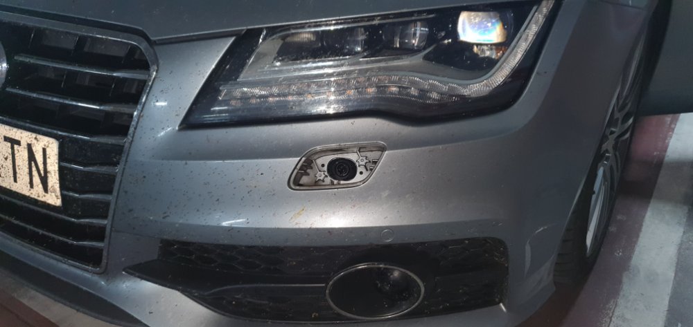

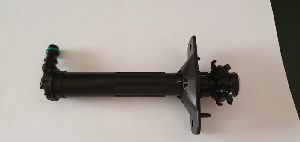

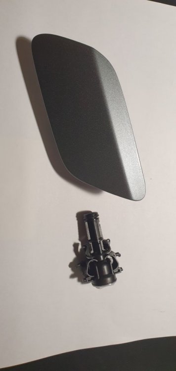

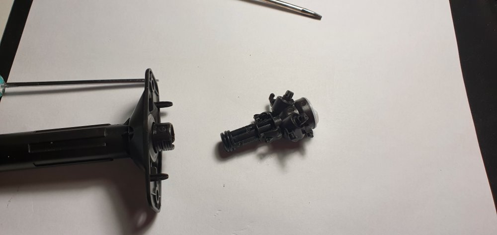

javi_bg Publicado 22 de Julio del 2021 Denunciar Publicado 22 de Julio del 2021 Hola a todos!! Este brico surgió a raíz de perder uno de mis lavafaros circulando por autovía por lo que no me di cuenta hasta que llegue al garaje. No solo perdí la tapa embellecedora si no que también perdí la punta del eyector, como resultado tendría que cambiar ambas piezas y con un presupuesto en Audi solo en materiales entorno a los 180€.... El despiece seria el siguiente: -Tapa Lavafaros A7 S Line Ref. 4G8955275A son 25€ en Audi mas pintar (en mi caso me lo pintaron gratis en un taller de chapa) -Eyector Lavafaros Ref. 4G8955101 son 120€ en Audi, no venden la punta de manera independiente por lo que hay que pedirlo completo, por lo que buscando en AliExpress lo encontré por unos 11€ aprox. y el aspecto y acabados es igual que el original... https://es.aliexpress.com/item/32845793838.html?spm=a2g0s.9042311.0.0.5c6563c00M9tRO En mi caso, separe la punta del nuevo eyector para encajarlo en la parte que permanecía en el parachoques del anterior eyector. La forma mas cómoda para hacer la sustitución (por o menos en mi caso) fue soltar los tornillos del paso de ruedas y llegar hasta el lavafaros quitando los dos tornillos con los que va anclado al parachoques y poder trabajar en el exterior mejor. El tiempo total de ejecución fue de unos 40 minutos y los costes totales sobre 36€ muy lejos de los 180€ que me pedían en Audi... Si alguien le surge alguna duda estaré dispuesto a resolverla. Saludos!!! Responder

antrosvi Publicado 30 de Octubre del 2023 Denunciar Publicado 30 de Octubre del 2023 En 22/7/2021 a las 12:43, javi_bg dijo: Hola a todos!! Este brico surgió a raíz de perder uno de mis lavafaros circulando por autovía por lo que no me di cuenta hasta que llegue al garaje. No solo perdí la tapa embellecedora si no que también perdí la punta del eyector, como resultado tendría que cambiar ambas piezas y con un presupuesto en Audi solo en materiales entorno a los 180€.... El despiece seria el siguiente: -Tapa Lavafaros A7 S Line Ref. 4G8955275A son 25€ en Audi mas pintar (en mi caso me lo pintaron gratis en un taller de chapa) -Eyector Lavafaros Ref. 4G8955101 son 120€ en Audi, no venden la punta de manera independiente por lo que hay que pedirlo completo, por lo que buscando en AliExpress lo encontré por unos 11€ aprox. y el aspecto y acabados es igual que el original... https://es.aliexpress.com/item/32845793838.html?spm=a2g0s.9042311.0.0.5c6563c00M9tRO En mi caso, separe la punta del nuevo eyector para encajarlo en la parte que permanecía en el parachoques del anterior eyector. La forma mas cómoda para hacer la sustitución (por o menos en mi caso) fue soltar los tornillos del paso de ruedas y llegar hasta el lavafaros quitando los dos tornillos con los que va anclado al parachoques y poder trabajar en el exterior mejor. El tiempo total de ejecución fue de unos 40 minutos y los costes totales sobre 36€ muy lejos de los 180€ que me pedían en Audi... Si alguien le surge alguna duda estaré dispuesto a resolverla. Saludos!!! Como quitas la punta del eyector? Va a rosca? Responder
javi_bg Publicado 17 de Noviembre del 2023 Autor Denunciar Publicado 17 de Noviembre del 2023 En 30/10/2023 a las 16:56, antrosvi dijo: Como quitas la punta del eyector? Va a rosca? No, va a presión con 2/3 pestañas que recuerdo eran complicada de separar, pero nada imposible.... Responder
