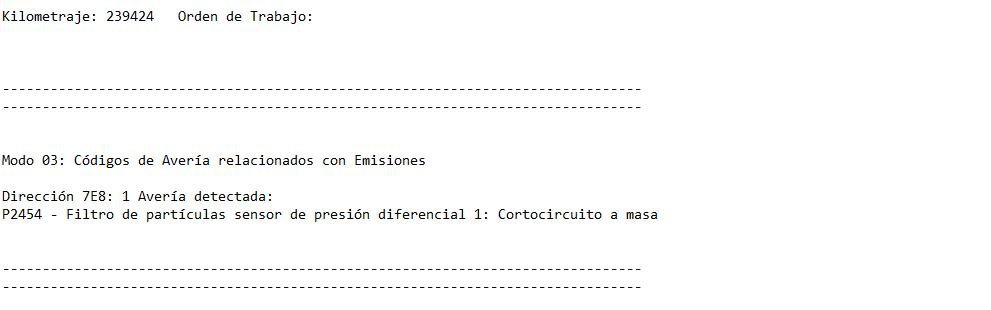

El día 06/06/2021 me saltó la luz de avería en el cuadro y se quedaba fija, metí la maquina y me daba la avería que se refleja en la siguiente imagen. 1425434149_Captura237719.JPG.db607592ddd55f8c3b93323315653419.JPG
Bueno pues con esto, salía a carretera para hacer unos 120 km en 4º a 3000rpm (ida 25 minutos, y vuelta a otros 25 minutos). Quiero decir que la luz de avería en el trayecto se apagó, pero aún así metí el ordenador y me dio los siguientes datos. Interpretándolos, el coche hizo una regeneración nada más salir a carretera. Borré la avería y asunto zanjado en ese momento.

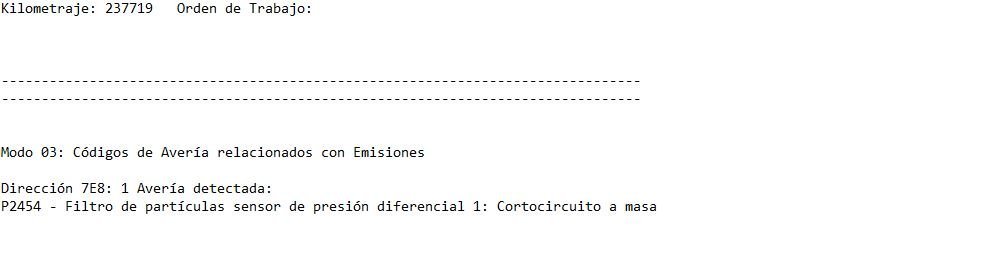

*** PEEERO volvió a saltar la luz de avería en estos últimos 3 días (pasado mes y medio de lo anterior) con el mismo fallo. Ya en aquella vez compré este limpiador para buscar en algún momento y poder echarlo al coche.

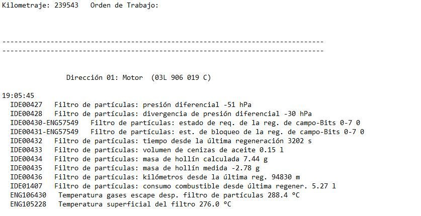

TOTAL que con la avería registrada metí de nuevo el ordenador y me dio los datos siguientes. Interpreté que pudiera ser el sensor que estaría cascado, pero aún así no perdía nada en echar este limpiador y volver a salir a carretera para ver si hacía algo o se solucionaba para salir del paso.

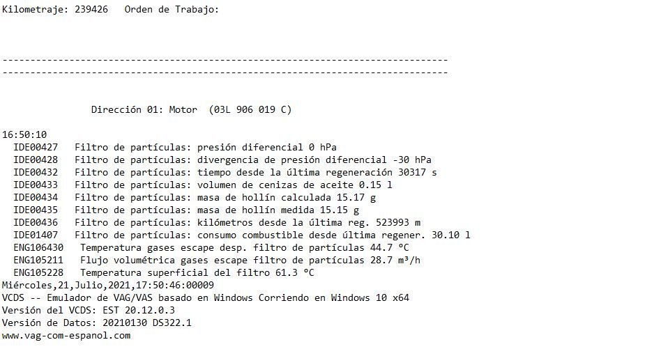

***DATOS EN PARADO:
En esta medición la masa de hollín como podéis ver estaba en 15.17g, donde la última regeneración fue hace 523.993 metros (524 km aprox). La presión del diferencial daba eso pero como estaba en parado, no puede medirlo realmente. Total que fue en ese preciso momento en el que le eché el limpiador, (se suelta uno de los manguitos (el mas grueso) que va la sensor de presión del DPF), se espera unos 30 minutos a que actue y .....salida de nuevo a la carretera haciendo eso 120 km que habitualmente hago cada x kilómetros. Decir que actualmente los trayectos del coche son 4 arrancadas o más, para recorrer no más de 2km. (vivo en un pueblo). Así que es muy muy propenso para atascarse el FAP y producir estas averías.

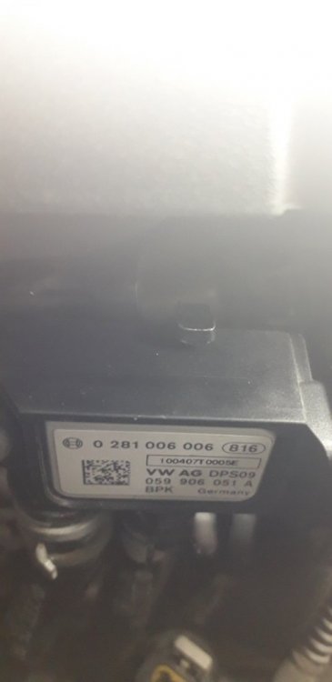

De todo ello he sacado la conclusión de  que sí me vuelve a saltar la avería en cuestión, tocará cambiar si o si el sensor de presión del PDF, que es el de la imagen siguiente y seguir probando el coche. Aunque veo que cuando el coche está por encima de los 15 gr de hollín ya tiende hacer la regeneración. ESPERO QUE TODO ESTE TOCHO OS SIRVA DE AYUDA!!!!

Buenas a todos! Refloto el tema porque ha vuelto a salir la luz de avería con escasos 3000 km recorridos desde el día 6 de junio que postee. Tengo el mismo error:
-- P2454 - Filtro de partículas sensor diferencial 1 circuito a masa.
Mido con el VagCom con el coche arrancado y no varían sus mediciones...sale presión de diferencia 0 hpa y divergencia de presión de diferencial -26 hpa.  La verdad que sabía que iba a salir de nuevo el error por las mediciones que me daba en su día, pero ahora después de que le hice la limpieza con el spray y la regeneración en carretera, y paciencia en cuanto a asegurarme que es lo que fallaba,  no queda otra que cambiar este sensor, está más que muerto.

Cambiado el sensor y demomento todo en orden. Abro en breve un nuevo post tipo brico para conocer como se reemplaza dicho sensor y cuales son los parámetros que daba en el Vagcom antes de cambiarlo (sensor averiado) y después con el sensor nuevo.
