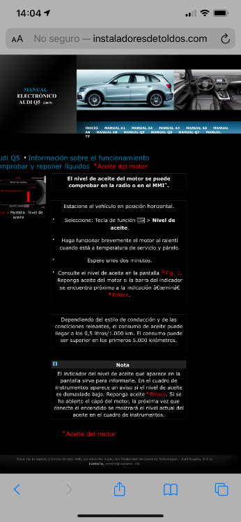

Harigami Publicado 1 de Agosto del 2021 Denunciar Publicado 1 de Agosto del 2021 hace 1 hora, Carlisu84 dijo: Por lo que comentas no te esta fallando nada. El nivel del coche se mide en frío y llano. Dicho esto el nivel tendría que marcar siempre lo mismo. En mi caso cuando veo el nivel en frío si marca algo menos y lo dejo ahí para verlo en marcha y al cabo de un rato está al máx. Obviamente con el motor en marcha. No te preocupes por esto ya 1ue funciona ASi. Y como dice @Moncho2 ponle una varilla que eso nunca falla. Carlisu84 ¿estas seguro que se mide enfrío? En mi otro coche siempre he medido en frio, pero en el A4 en el manual pone que hay que medir en caliente. De hecho el mmi no da la medida en frio. Yo suelo medir despues de aparcar, abro el capó y me pide esperar 2 min, y luego ya me sale nivel actualizado en fis y mmi. En frio podrás medir (y yo creo que no es recomendable en estos coches) si tienes cala puesta a posteriori. Responder

Harigami Publicado 1 de Agosto del 2021 Denunciar Publicado 1 de Agosto del 2021 En el manual pone que se mide a temperatura de servicio. De hecho n el mmi no me lo muestra si el aceite está frío. Quiero decir que el mmi muestra un nivel, pero si abres el capó para actualizarlo no lo hace si el aceite está frío. Si está a temperatura de servicio tarda dos minutos y se muestra brevemente en el fis (cuando pasan los dos minutos) y en el mmi se queda el nivel actualizado, que varía si le echas aceite. Responder
Athabasco Publicado 2 de Agosto del 2021 Denunciar Publicado 2 de Agosto del 2021 Carlos, el aceite de toda la vida mundial, vamos lo que yo siempre he escuchado hay que mirarlo cuando has parado el motor y dejas reposar unos 10 minutos para que todo el aceite baje, se puede mirar en frio pero entonces no está dilatado, en todo caso siempre mirarlo de la misma manera no unas veces en frio y otras en caliente por que entonces es cuando se encuentran diferencias, lo de los dos minutos lo veo corto, eso es el tiempo minimo que necesita para poder marcar en el mmi pero yo esperaria algo más. A mi se da la circunstancia de en el mismo instante marcar menos en el fis que en el mmi...asi se mira, lo puso VWGOLF en su dia no se donde... Responder
