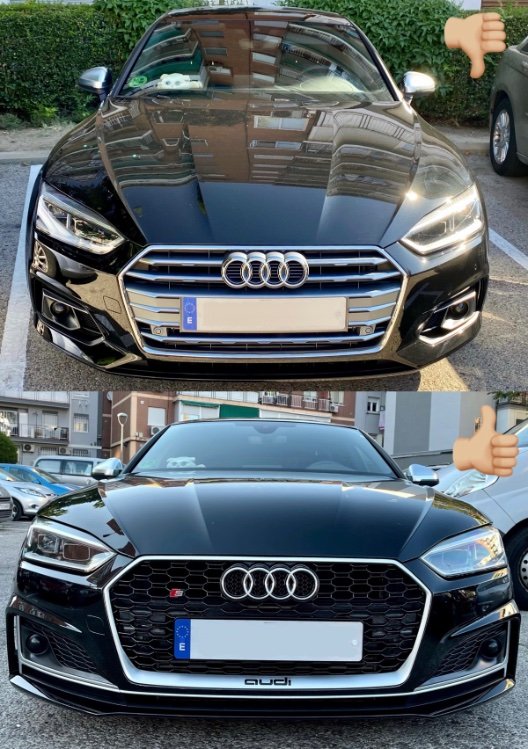

blascoc Publicado 28 de Julio del 2021 Denunciar Publicado 28 de Julio del 2021 Hola, bienvenido al foro. viendo las fotos del coche, por los frenos, deduzco que es un 2.0 TFSI 190cv? Si es ese, es mi motor y estoy encantado. Si es Stronic mejor y si puedes cogerlo con quattro, aún mejor. Eso si, quizá buscaría un modelo con faros led o matrix led. Respecto al cambio que dices, yo pasé el exterior completo de Sport a Sline. Y sólo el frontal, buscando cosas por eBay, por menos de 500€ tienes el cambio completo. te dejo mi antes y mí después. Saludos, Responder
Toño27 Publicado 28 de Julio del 2021 Autor Denunciar Publicado 28 de Julio del 2021 Muchísimas gracias a los 2 por las respuestas! Mira os pongo las especificaciones de ambos vehículos, el que aparece en la foto que es el que he probado e iba a coger es un 2.0 TDI S-Tronic en acabado sport, no es quattro y el otro que he visto y con el que estoy dudando, es un 3.0 TDI 218 quattro S-Tronic, los 2 son de compraventa, y se me quedan al mismo precio, de ahí que esté dudando tanto, pero además el 3.0 tiene acabado s-line interior y exterior, lo único que tiene peor es que en vez de 77000km, tiene 107000, pero la verdad… creo que puede merecer la pena más. Mi principal duda es en cuanto al consumo, porque del 2.0 si que he leído y sé por gente que hace consumos muy bajos y del 3.0 no tengo referencias, no sé si se irá a los 7/8 o 9 litros… Y respecto al cambio de frontal, la verdad que queda de lujo tío, no tendrás enlace para tenerlo a mano? Por si al final fuera a por el 2.0. os dejo las fotos del 3.0 con el que dudo Responder
blascoc Publicado 28 de Julio del 2021 Denunciar Publicado 28 de Julio del 2021 A igualdad de precios, sin duda iría a por el 3.0. Así a simple vista, lleva faros led, que el otro no lleva, mejores frenos, acabado interior y exterior SLine, black lime (que tiene todos los cromados en negro) mayor potencia y quattro. Respecto al paragolpes Sline, puedes localizar muchos en eBay. Te dejo las referencias que te harían falta. Paragolpes frontal 8W6807437FL Rejilla inferior 8w6807683A ru6 Rejillas lados 8w6807681g ru6 8w6807682g ru6 S5 8W6807681J RU6 S5 8W6807682L RU6 Saludos, Responder
