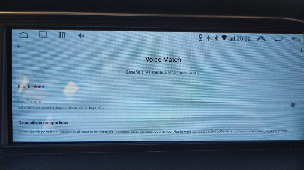

konami Publicado 30 de Julio del 2021 Denunciar Publicado 30 de Julio del 2021 En mi caso el marco he instalado el que viene del chino , lo unico que he quitado es una pestaña de la derecha arriba que topaba y he tenido que pintar de negro brillo pq todo el frontal del mio va en negro, pero queda bien, ahora tengo que sacar un poco la pantalla para que no quede ningun hueco entre marco y pantalla que cerrare con una microespuma negra. Con lo que estoy aun peleado es poder activar OK google, ni por voz ni mediante boton del volante de momento no doy con ello , si alguno lo tiene claro me va bien un poco de ayuda. Responder

Farn68 Publicado 1 de Agosto del 2021 Denunciar Publicado 1 de Agosto del 2021 (editado) En 30/7/2021 a las 10:23, konami dijo: En mi caso el marco he instalado el que viene del chino , lo unico que he quitado es una pestaña de la derecha arriba que topaba y he tenido que pintar de negro brillo pq todo el frontal del mio va en negro, pero queda bien, ahora tengo que sacar un poco la pantalla para que no quede ningun hueco entre marco y pantalla que cerrare con una microespuma negra. Con lo que estoy aun peleado es poder activar OK google, ni por voz ni mediante boton del volante de momento no doy con ello , si alguno lo tiene claro me va bien un poco de ayuda. Por lo que veo en la foto, tienes el Voice match para reconocer la voz pero el Asistente de Google no está disponible en tu pantalla. ¿Has descargado el asistente desde la PlayStore? De otro modo será difícil que te funcione... Respecto al marco, si está bien colocado y asienta de forma correcta, no debería quedar espacio entre éste y la pantalla. Quizá debas ajustarlo un poco más... Editado 1 de Agosto del 2021 por Farn68 Responder
konami Publicado 2 de Agosto del 2021 Denunciar Publicado 2 de Agosto del 2021 En 1/8/2021 a las 9:50, Farn68 dijo: Por lo que veo en la foto, tienes el Voice match para reconocer la voz pero el Asistente de Google no está disponible en tu pantalla. ¿Has descargado el asistente desde la PlayStore? De otro modo será difícil que te funcione... Respecto al marco, si está bien colocado y asienta de forma correcta, no debería quedar espacio entre éste y la pantalla. Quizá debas ajustarlo un poco más... Gracias por el detalle del Asistente de Google , la mas facil de todo el proceso no la tenia completada. no habia descargado e instalado el asistente. Muchas gracias como siempre. Lo del marco la solucion es ajustar un poco la inclinacion de la pantalla y poco mas. Gracias Responder

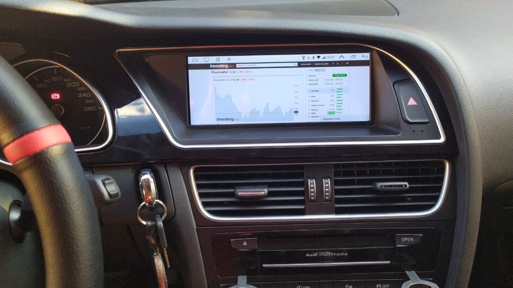

asanchezb Publicado 18 de Agosto del 2021 Denunciar Publicado 18 de Agosto del 2021 (editado) Buenas; Decir primero que tengo la pantalla COIKA DE 10 pulgadas, la que va hacia fuera. En lo que respecta la funcionamiento todo bien, no tengo queja. Lo único que me tenia algo molesto era el ajuste del plástico, que quedaba levemente torcido y algun ruidillo. Esta semana la he desmontado, desplazando levemente los taladros del bastidor, para que el plástico me quedara en su sitio. Ademas me di cuenta que no habia colocado dos tornillo que lleva en la parte superior, para sujetar la pantalla, de hay que se moviera algo y seguramente de ahí, los ruidos. El caso es que al montar todo y quedar ya los plásticos en su sitio resulta que el boton de warning se queda pillado. Imagino que es porque tirara el marco de plástico en alguna zona que hace que se quede pillado el boton. Lo he desmontado varios veces y nada cuando aprieto los tornillos se queda pillado el boton. Entonces antes de agachar las orejas y volver a montarlo como estaba antes, ( Con los taladros que venían hechos y quedando el marco ligeramente torcido), quería preguntar si se os acorre algun método casero, para que no se pille el boton. Imagino que intentar lijar sera una chapuza y seria peor el remedio que la enfermedad. Habia pensado de aplicar calor con un secador y mover el plastico un poco a ver. Se os ocurre alguna idea? Un saludo Editado 18 de Agosto del 2021 por asanchezb Responder
asanchezb Publicado 18 de Agosto del 2021 Denunciar Publicado 18 de Agosto del 2021 Aqui se ve el boton , para que os hagáis una idea. Responder
