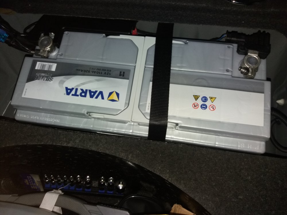

Couper Publicado 29 de Julio del 2021 Denunciar Publicado 29 de Julio del 2021 hace 1 hora, orwellforfai dijo: Estimados buenas tardes, Por problemas electricos y luego de recomendaciones de uds me decido a cambiar la bateria por una original. En un concesionario segun el numero de chasis me estan cotizando la bateria 000 915 105 DH Cuadno pregunto los amperes me dicen que es de 80A Tenia entendido que la mayoria de uds tenia baterias de 100 / 105 amperes. Me podrian confirmar eso? Muchas gracias !! Amigo la última batería que yo puse en el mío es una de 110ah/920A Varta Silver . 80ah lo veo muy poco para un motor 3.0 Responder

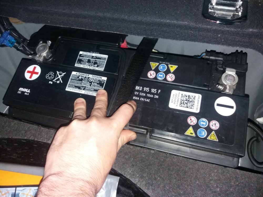

EduOviA6 Publicado 29 de Julio del 2021 Denunciar Publicado 29 de Julio del 2021 En el conce para el a6 c6 3.0, al menos en TDI, monta una 110Ah/520A (850A EN/SAE). Yo también tengo montada la que dice Couper y va de lujo. Recambio Original. Recambio por mi cuenta. Responder
