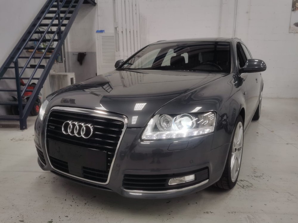

Muchas gracias a los tres por vuestras respuestas! Finalmente me lo termine agenciando, un saludo.
En 30/8/2021 a las 20:08, ManuelValmar dijo:
Felicidades!!!!!
Ya nos contarás más cosas sobre el!
