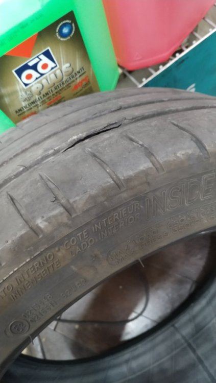

aeros Publicado 1 de Agosto del 2021 Denunciar Publicado 1 de Agosto del 2021 pues depende de como conduzcas y tipos de carretera... en mi caso llevo michelin pilot sport 4 casi siempre ( menos las originales que eran hankook ventus s1) y saco unos 80.000 km de media por delanteros y traseros..., mi coche tiene 200.000 km actualmente y he cambiado 3 veces gomas, hace días la tercera vez. supongo que dependerá de varios factores... en mi caso 90% de carretera / autovía y ciudad lo justo del día a día. llevo el coche repro sobre los 300 cv y es quattro s-tronic creo que es dificil pasar de 80 o 90.000 km no por desgaste sino porque el flanco interior de la goma se parte cuando ya lleva a esos km, por tanto aunque el dibujo no estan aun desgastado del todo no es factible viajar con el flanco partido... Responder

mininojr Publicado 23 de Mayo del 2022 Denunciar Publicado 23 de Mayo del 2022 En mi caso, 245/40 R18 Pilot sport de serie, Las delanteras se fueron con unos 40.000 a los 3 años (no es quatro). Monte las nuevas (otra vez las PS4) en el eje trasero, y estas las pase adelante, donde aguantaron hasta los 55.000 (1 año más tarde, antes de pasar la primera ITV). En ambos casos las cambie por que había perdido "algún cachito de goma de la banda de rodadura" (acojona ver como se corta y desprende el dibujo), Por profundidad del mismo dibujo aún hubieran aguanto unos 10.000 más, pero al revisarlas (soy muy consciente de quien me mantiene pegado al suelo y me gusta tenerlo vigilado regularmente), observe la falta de goma. Responder
