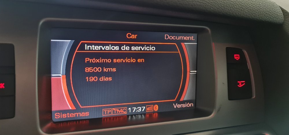

Pablo-78 Publicado 4 de Agosto del 2021 Autor Denunciar Publicado 4 de Agosto del 2021 hace 43 minutos, Serjio dijo: Me refiero si te sale la opcion de pulsar o sale como en traslucido. Ahh...no sale la opción. Luego le hago una foto,pero no hay opción. Responder
Serjio Publicado 4 de Agosto del 2021 Denunciar Publicado 4 de Agosto del 2021 Justo ahora, Pablo-78 dijo: Ahh...no sale la opción. Luego le hago una foto,pero no hay opción. Pues entonces no estará activado y te tocara hacerlo mediante vag com Responder
Pablo-78 Publicado 4 de Agosto del 2021 Autor Denunciar Publicado 4 de Agosto del 2021 hace 3 horas, Serjio dijo: Pues entonces no estará activado y te tocara hacerlo mediante vag com Así me sale Responder
Serjio Publicado 4 de Agosto del 2021 Denunciar Publicado 4 de Agosto del 2021 hace 3 horas, Pablo-78 dijo: Así me sale Como a mi. Te toca hacerlo mediante vag-com o similar. Responder
