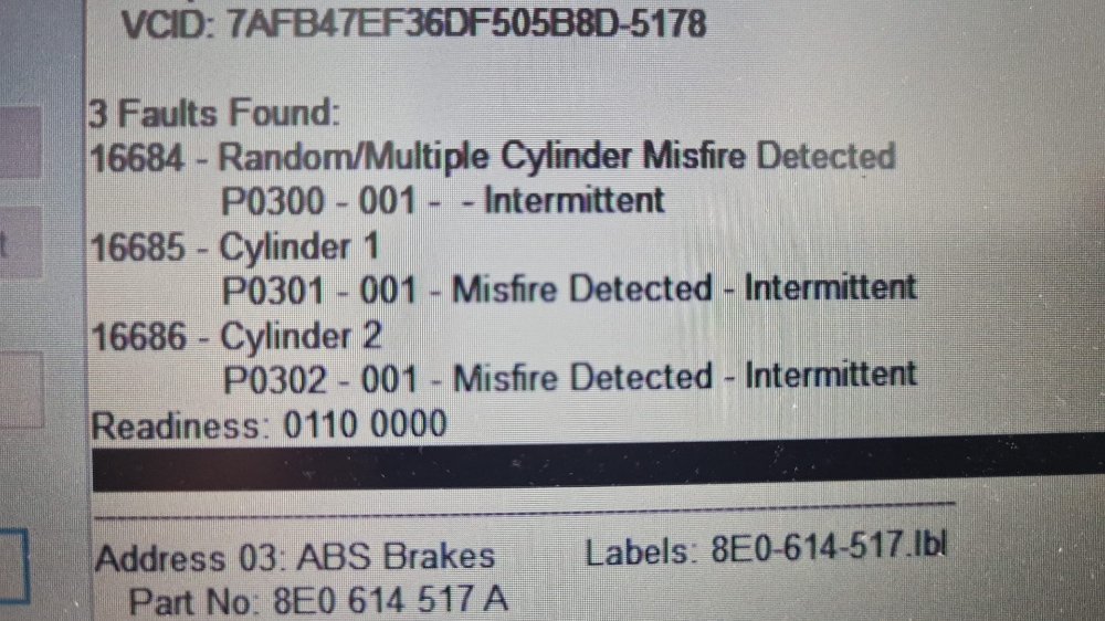

El vagcom sacaba los siguientes fallos adjunto imagen

Adjunto vagcom:

Como puedo comprobar lo de los cables?? No debería saltarme algo en el vagcom si no hay buena conexión?
Desde que puse las bobinas y las bujías nuevas no me ha vuelto a saltar ningún error
