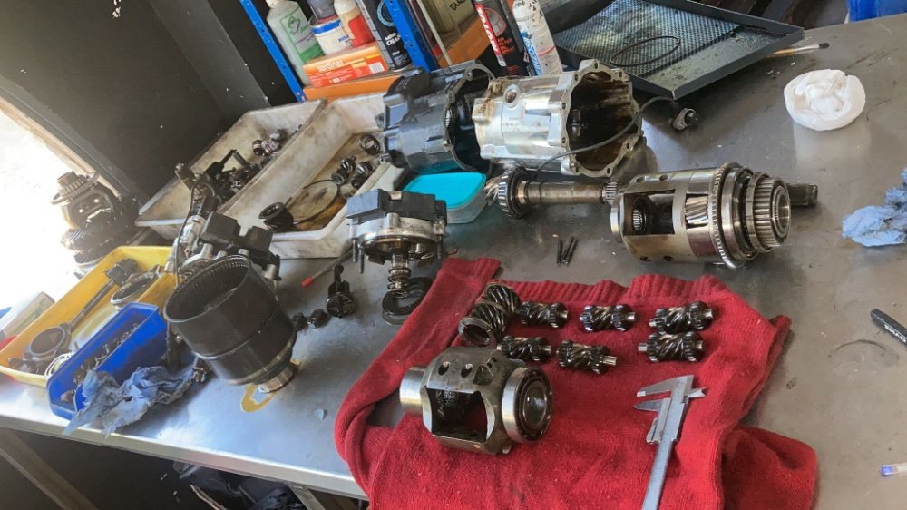

Soy nuevo en el foro, tengo un Allroad low-range del 2002.
Tengo problemas con el torsen, he comprado una caja de uno sin la reductora y estoy haciendo una de las dos.
Casi lo tengo resuelto pero no soy capaz de encajar el último piñón al montar el torsen y no se si es porque lleva algún orden o porque al recrecer el material que faltaba en los pasadores no he dejado la tolerancia suficiente.
No se si alguien habrá conseguido reparar un low range con un cambio de un 4 normal.6F344694-77D7-45E0-9FBB-6852359DC785.jpeg.cb58bae2f47f01f6c69457f671e0fc14.jpeg
