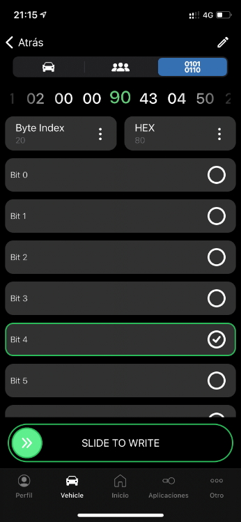

MiguelGur Publicado 5 de Agosto del 2021 Denunciar Publicado 5 de Agosto del 2021 Buenas, investigando he descubierto esta codificación para hacer que se plieguen los retrovisores cuando queramos desde el mando (pulsación larga a cerrar) en vez de siempre (ajustable para todos los que lo tenemos abatibles desde el MMI) En mi caso no siempre quiero que se plieguen, por ejemplo en el garaje lo veo un desgaste innecesario del motoricillo cuando se que nadie puede venir y darle al espejo. Modulo 46 Activamos Byte 20 bit 4 Acordaros quien lo active de quitar el ajuste de abatir siempre desde el MMI Responder

DreamLand Publicado 17 de Diciembre del 2021 Denunciar Publicado 17 de Diciembre del 2021 En 16/12/2021 a las 14:20, Ricardtalavera dijo: Hola buenas alguien sabe cómo hacerlo pero con vag con ? gracias Modulo 46 Activamos Byte 20 bit 4 Lo ha puesto el op, te metes en el modulo 46, luego en codificación larga, vas al byte 20 y Bit 4. Responder

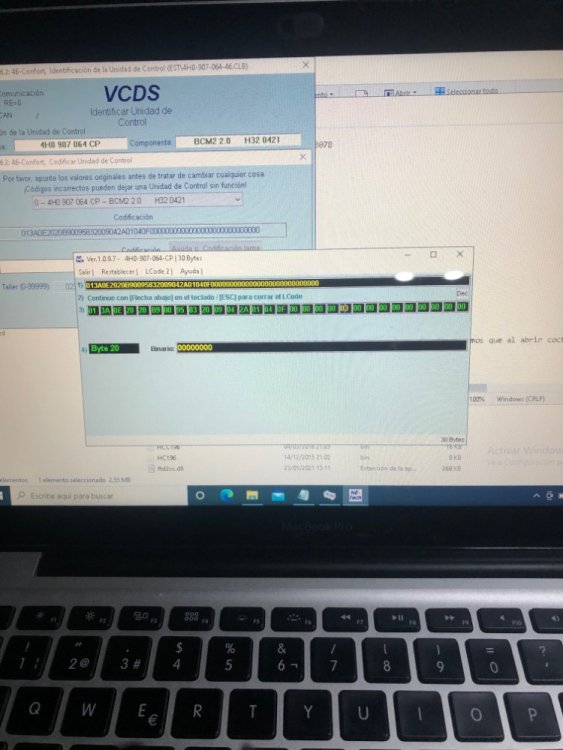

Ricardtalavera Publicado 23 de Diciembre del 2021 Denunciar Publicado 23 de Diciembre del 2021 En 17/12/2021 a las 15:30, DreamLand dijo: Modulo 46 Activamos Byte 20 bit 4 Lo ha puesto el op, te metes en el modulo 46, luego en codificación larga, vas al byte 20 y Bit 4. Ostras a mí en el bite 20 no me da ninguna opcion Responder
Ricardtalavera Publicado 30 de Diciembre del 2021 Denunciar Publicado 30 de Diciembre del 2021 En 17/12/2021 a las 15:30, DreamLand dijo: Modulo 46 Activamos Byte 20 bit 4 Lo ha puesto el op, te metes en el modulo 46, luego en codificación larga, vas al byte 20 y Bit 4. Hola como ves no me da opcion en el byte 20, puedes iluminarme. muchas gracias de antemano y buena entrada de año. Responder
