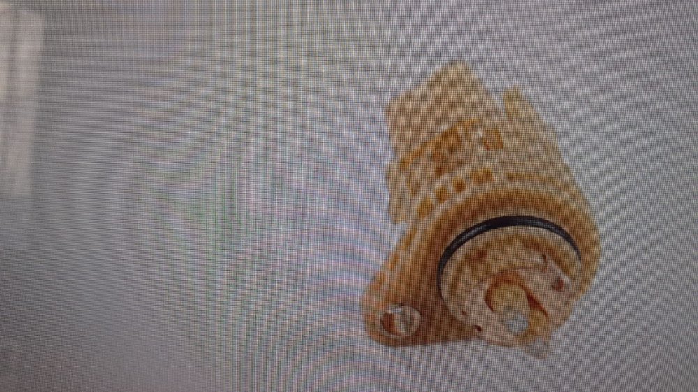

Hola buenas tardes desde mexico, le comento mi audi es modelo 2000 muy buen linea me agrada un dia al ver que los cables que van al conector del interruptor multifunción  lo desconecte en ese momento se rompieron 2 cables por lo que compre otro conector y me puse a colocarlos igual que el anterior ya instalado los cables y ver que pasaba la señal al ecu decidí prender mi carro cual fue mi sorpresa que no da marcha, en ese momento desinstale el interruptor y vi que estaba bien se metió un escáner y me arroja el interruptor como averiado.
sabrán si ese es la causa por la que no arranca mi carro, alguien le pasado lo mismo ???
PD el carro lo enciendo directo desde el arrancador a la batería y funcia perfectamente también déjeme decirles que ya no puedo abrir mi carro con el control remoto ni las ventanillas bajan será esta la causa ???
Espero su ayuda y si alguien le ha pasado me pueda platicar
Saludos y cuidense
