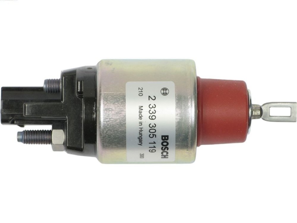

Buenos días, a mi me pasaba lo mismo en un A4 B7 2.7. Arrancaba bien y otras veces metias el contacto girabas la llave y nada, quitaba y volvia a probar y nada, a las 3 o 4 veces arrancaba sin problemas. Lo solucioné desmontando el motor de arranque y sustituyendo solo el "Solenoide de arranque ". Lo hice yo mismo y no tiene nada de complicacíon, hace falta levantar el coche o tener un foso, se hace bastante bien. Os pongo el enlace de la pieza.https://www.autodoc.es/as-pl/12111542.
Espero sirva a alguien.
