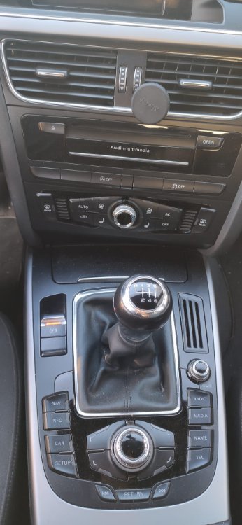

juancaibiza Publicado 6 de Agosto del 2021 Denunciar Compartir Publicado 6 de Agosto del 2021 Buenas tardes, Tengo un B8 que compré de ocasión hace poco y me e dado cuenta que el bluetooth que trae solo permite conectar el teléfono para realizar llamadas y recibir y nada mas. He intentado conectarle otras cosas y nada, ni que pensar de conectarle spotify.... Mi duda es si existe algo que se le pueda conectar a mi sistema de audio que me permita hacer esto. El coche no tiene toma auxiliar en el reposabrazos lo que si tiene es un conector en la guantera que creo que es el AMI. Adjunto una foto de mi sistema de audio. Gracias de ante mano. Responder Enlace al comentario Compartir en otros sitios web More sharing options...
gorkamarey Publicado 6 de Agosto del 2021 Denunciar Compartir Publicado 6 de Agosto del 2021 Buenos días Juan, En el mío, debajo del reposabrazos hay un conector jack donde con un receptor Bluetooth de Amazon consigo enlazar el móvil a la conexión auxiliar de la radio y escuchar todo lo que tengas en el móvil. Comprueba haber si el tuyo lo tiene ya que de ser así, tendrías el problema solucionado. Un saludo y ya me iras contando. Responder Enlace al comentario Compartir en otros sitios web More sharing options...
Farn68 Publicado 6 de Agosto del 2021 Denunciar Compartir Publicado 6 de Agosto del 2021 hace 9 minutos, juancaibiza dijo: Buenas tardes, Tengo un B8 que compré de ocasión hace poco y me e dado cuenta que el bluetooth que trae solo permite conectar el teléfono para realizar llamadas y recibir y nada mas. He intentado conectarle otras cosas y nada, ni que pensar de conectarle spotify.... Mi duda es si existe algo que se le pueda conectar a mi sistema de audio que me permita hacer esto. El coche no tiene toma auxiliar en el reposabrazos lo que si tiene es un conector en la guantera que creo que es el AMI. Adjunto una foto de mi sistema de audio. Gracias de ante mano. Tienes MMI3G imagino que Basic. Si no dispones de entrada auxiliar en el reposabrazos, puedes utilizar tu conector AMI de la guantera para enchufar este módulo bluetooth: € 8,19 40%de DESCUENTO | AMI-modulador inalámbrico MMI con Bluetooth, Cable auxiliar de entrada de Audio, interfaz de Radio Aux para Audi Q5, A5, A7, R7, S5, Q7, A6L, A8L, A4Lhttps://a.aliexpress.com/_vaMQLK Existe otra opción para tu equipo y que yo utilicé en su momento, aunque requiere extraer la unidad MMI para conectar por su parte trasera: € 6,50 35%de DESCUENTO | Adaptador de Cable auxiliar inalámbrico con Bluetooth, Mmi 3G Ami de 12 Pines, entrada de Audio inalámbrica para Q5, A6, A4, Q7, A5, S5https://a.aliexpress.com/_voOCRE Cualquiera de las dos opciones son válidas. Te recomiendo que te pases por el apartado de "INFOTAINTMENT" pues hay varios hilos que tratan este mismo tema. Un saludo. Responder Enlace al comentario Compartir en otros sitios web More sharing options...
juancaibiza Publicado 9 de Agosto del 2021 Autor Denunciar Compartir Publicado 9 de Agosto del 2021 En 6/8/2021 a las 14:03, Farn68 dijo: Tienes MMI3G imagino que Basic. Si no dispones de entrada auxiliar en el reposabrazos, puedes utilizar tu conector AMI de la guantera para enchufar este módulo bluetooth: € 8,19 40%de DESCUENTO | AMI-modulador inalámbrico MMI con Bluetooth, Cable auxiliar de entrada de Audio, interfaz de Radio Aux para Audi Q5, A5, A7, R7, S5, Q7, A6L, A8L, A4Lhttps://a.aliexpress.com/_vaMQLK Existe otra opción para tu equipo y que yo utilicé en su momento, aunque requiere extraer la unidad MMI para conectar por su parte trasera: € 6,50 35%de DESCUENTO | Adaptador de Cable auxiliar inalámbrico con Bluetooth, Mmi 3G Ami de 12 Pines, entrada de Audio inalámbrica para Q5, A6, A4, Q7, A5, S5https://a.aliexpress.com/_voOCRE Cualquiera de las dos opciones son válidas. Te recomiendo que te pases por el apartado de "INFOTAINTMENT" pues hay varios hilos que tratan este mismo tema. Un saludo. Muchas gracias Farn68, Pediré uno pero mejor por amazon aun que sea algo mas caro, pero tengo posibilidad de devolverlo si no funciona. He leido mucha gente que no les funcionan los adaptadores esos, y otros pocos que si. Probaremos suerte. Responder Enlace al comentario Compartir en otros sitios web More sharing options...
