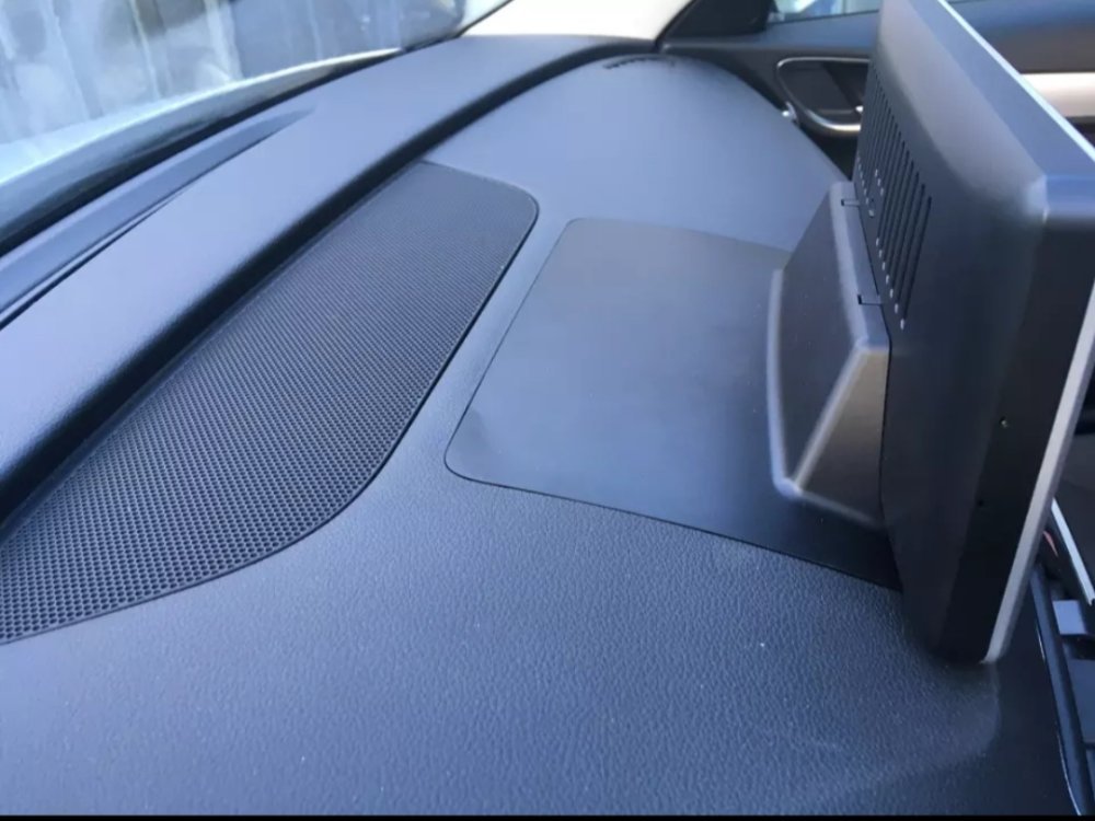

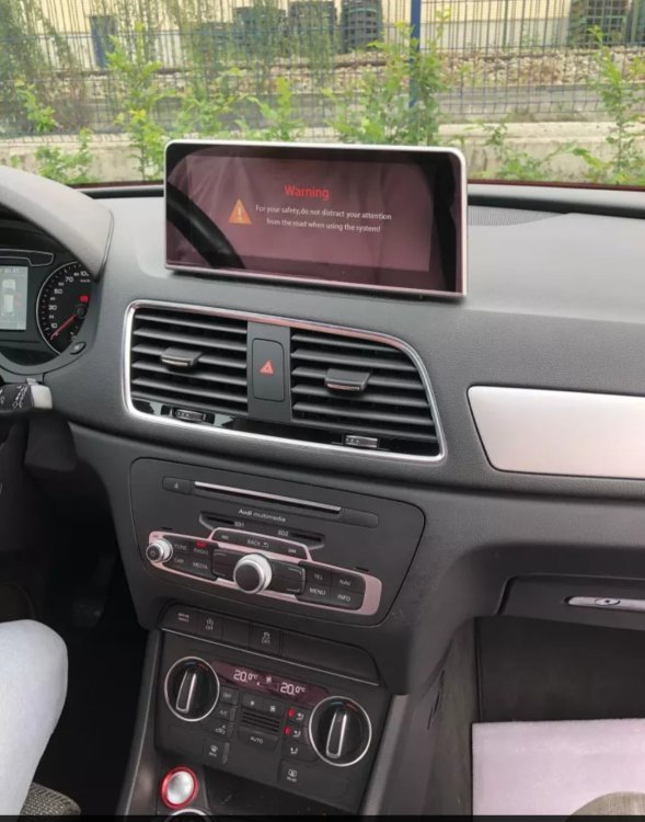

Chanquete Publicado 27 de Agosto del 2021 Denunciar Compartir Publicado 27 de Agosto del 2021 Efectivamente. Después de buscar y buscar actualizar los mapas, de la pasta que vale y la kk de navegador que nos han puesto, estoy decidido a cambiar la pantalla. Me estrañaba que @Naviev instalará solo el Carplay, ya leyéndolo he visto que fue antes de que salieran estás pantallitas con su sistema para Android, yo vi una ofertilla por doscientos y pico, pero voy a esperar por si puede mejorar la oferta y demanda. El tema aranceles desde julio del 2021 se ha jodido y habrá que arriesgarse. Aprovecho para preguntar si alguien las monto, qué tal les van y la instalación como les fue. Adjunto fotografías del usuarios de Ali que las montaron: Responder Enlace al comentario Compartir en otros sitios web More sharing options...
